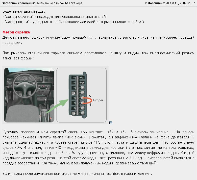

ВАЖНО !!!
На А-шках тоже можно считывать ошибки методом "скрепки" и "педальным" способом. Только код ошибки будет состоять из миганий лампочки!
