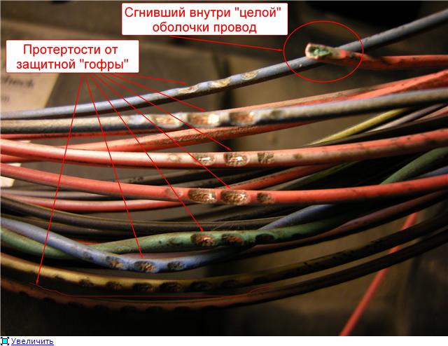

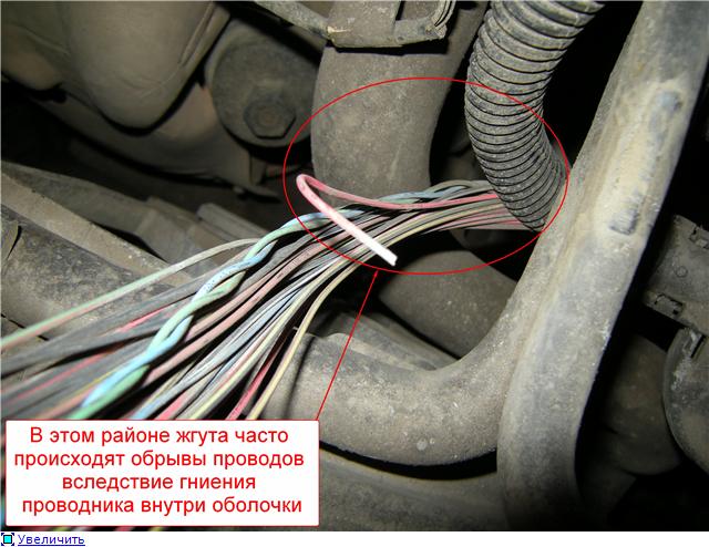

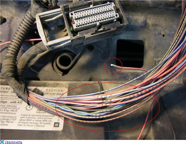

Старый 20.02.2014, 11:05   #5
Сообщение от sergej Посмотреть сообщение
...Если есть возможность укажите где и что дернуть и глянуть...
Судя по букету ошибок я бы глянул состояние проводов в гофре возле движка
