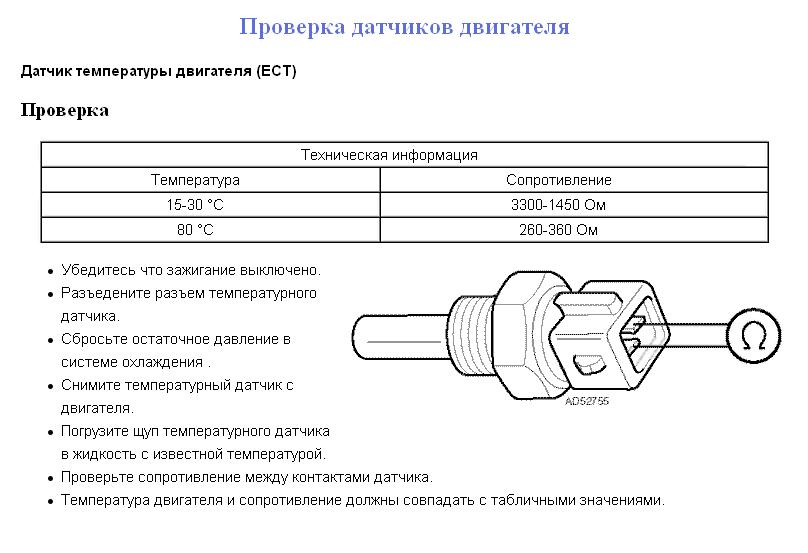

Старый 01.04.2014, 22:38   #8
Сообщение от apavelb Посмотреть сообщение
А если комп диагностика показала что рабочий?Или это ничего не значит
Осмотрите внимательно датчик, не "сопливит" ли его посадочное место? Если место где стоит датчик влажное, то он мог насосать антифриза и давать неправильные показания. Или на горячую скинуть клемму и замерить сопротивление тестером.
