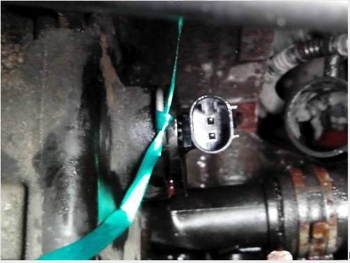

По умолчанию датчик температуры поменять или что еще?
всем удачного дня! хочу посоветоваться с вами.опель зафира 2008 года -1.8 механика. при заводке движка на холодную срабатывает вентилятор и работает пока движок не прогреется! ошибка про датчик была но при повторном прозвоне все класс зато на следующее утро такая же картина. все твердят что крякнул датчик охлаждающей жидкости. скажите может кто сталкивался с такой проблемкой???

Скинь клемму и замерь сопротивление датчика, должно быть ~2460 Ом. Если намного меньше, то замена. Такое случается обычно из-за протечки через уплотнительное кольцо, и ОЖ попадает через развальцовку во внутрь самого датчика.

Для профилактики можешь снять клемму с датчика и пшикнуть туда силикона для защиты контактов. Заодно посмотреть не "сопливит" ли датчик.
