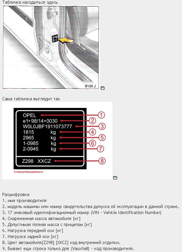

Наклейка обычно внутри двери
Тип файла: jpg Opel_Zafira data.jpg (76.4 Кб, 6552 просмотров)

НЕт,рано закрывать.Посмотрел табличку,там написано GAN TABR.Что это?

Мне на подборе краски показали где номер написан.Под капотом на траверсе есть табличка там много знаков.Во второй строке по средине есть обозначение краски.У меня U94 написано расшифровывается silwer-star.
