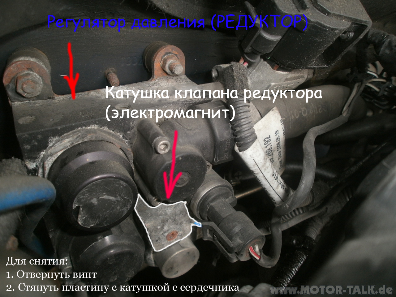

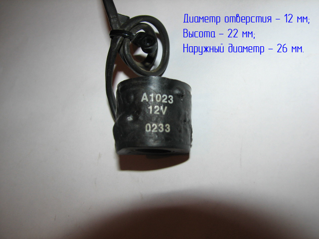

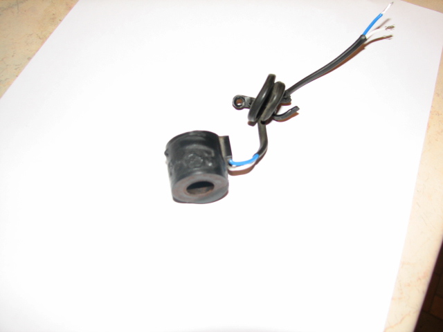

Проверь электромагнитную катушку на газовом редукторе (регуляторе давления). Стоит справа (со стороны пасажира) под капотом. У меня сгорела. Народные умельцы перемотали проводку, т.к. нельзя было нигде найти. Катушка должна иметь сопротивление 23-25 Ом не ниже.
