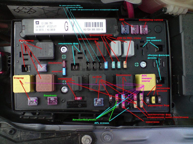

Сообщение от worda Посмотреть сообщение
1. Есть ли на Зфире Б 2007 г.в. реле топливного насоса? если да, то где?
В коробке предохранителей черное реле, стоит рядом с желтым реле.
