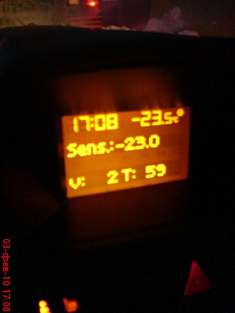

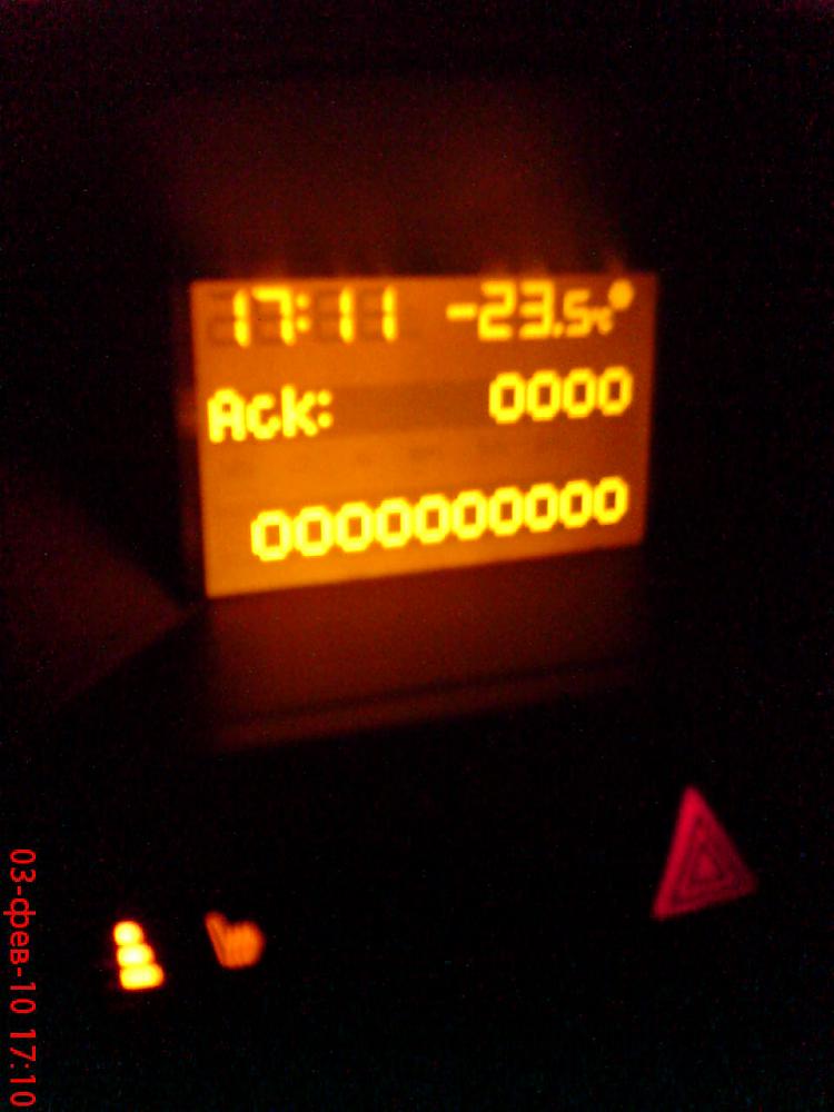

ВОт и фото. На первом - температура уличного датчика, скорость в цифрах и температура двигателя.

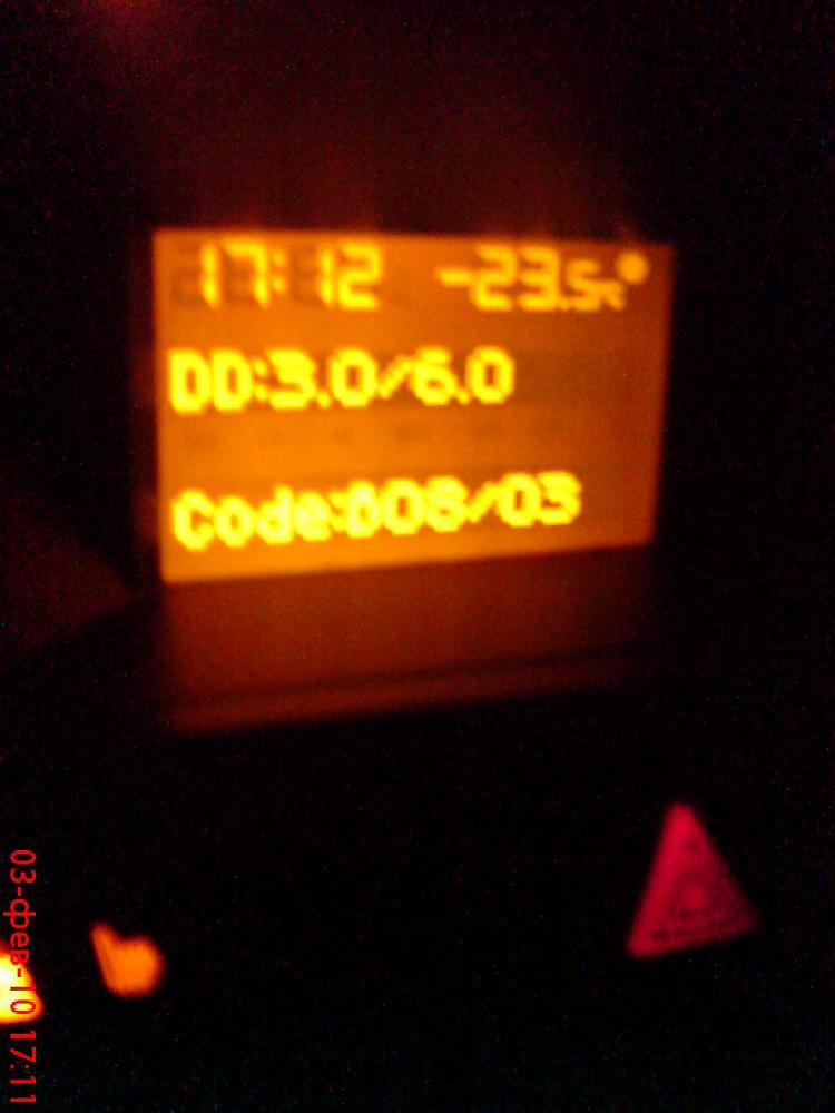

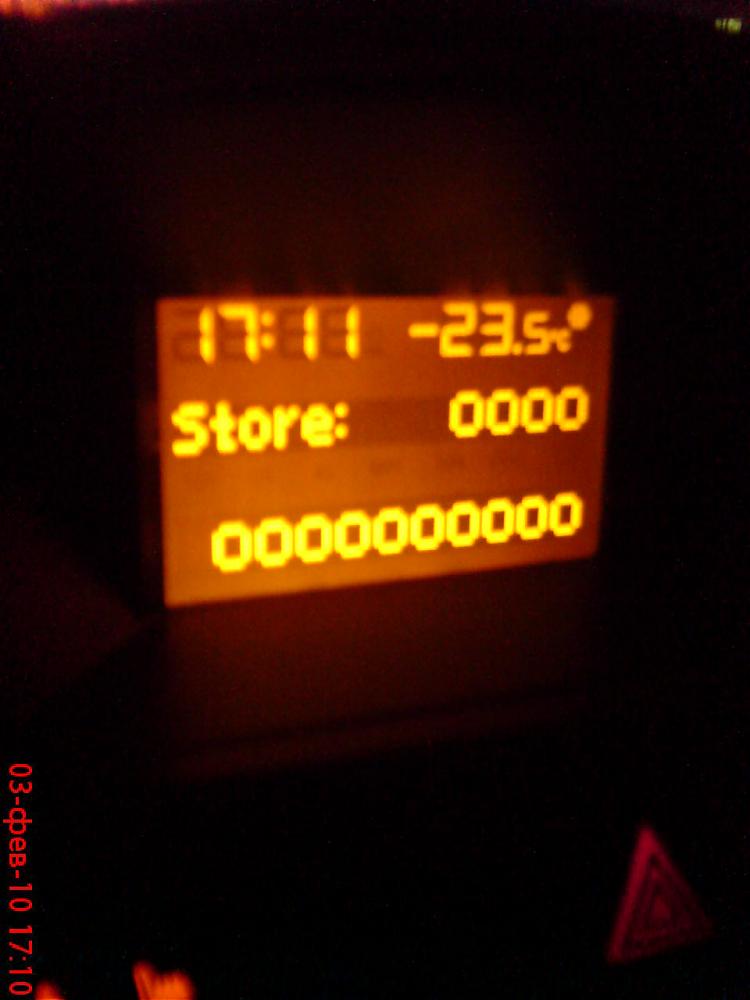

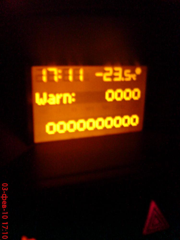

За качество извиняюсь, фото с мобильника. Здесь нужной инфы нету, все про прошивки и еще про что-то

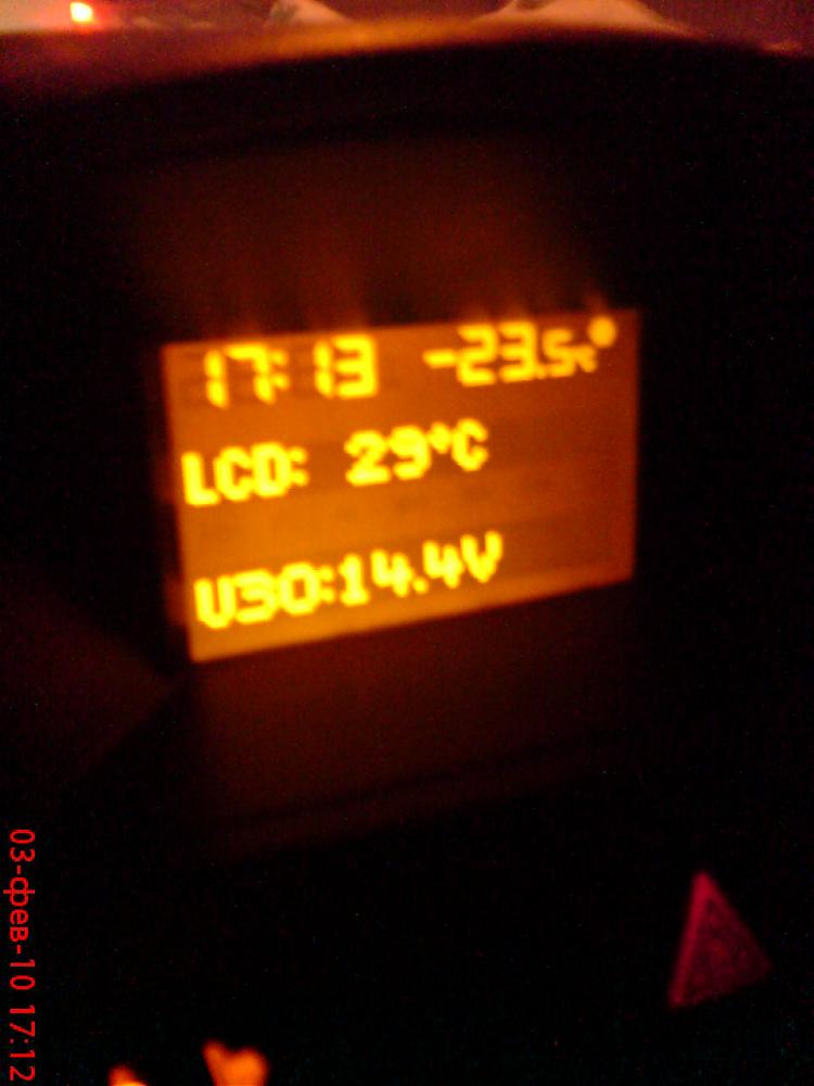

На последнем фото - температура дисплея и напряжение аккумулятора

DIMM это относится к яркости подсветки при регулировании параметры меняются, так же если включено радио то сначала показывает частоту, а потом не понятно

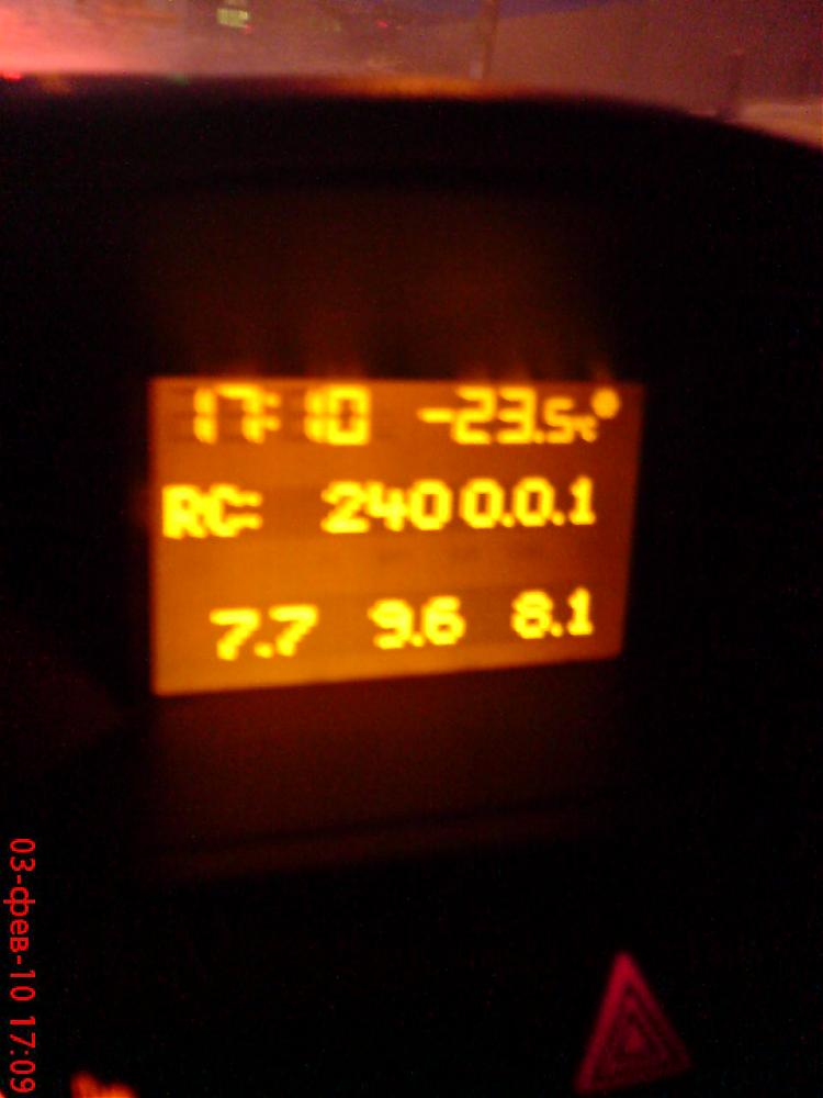

TC (tank control) остаток топлива в баке до резерва, при полностью залитом до щелчка показывает 52 во всех трех позициях, RC это расход при движении!!!!!! на месте зависает при движении через некоторое время начинает показывать, первые это моментальный расход то же и в обычном режиме, второе и третье показание это более средние показатели третий показывает за более продолжительное время
