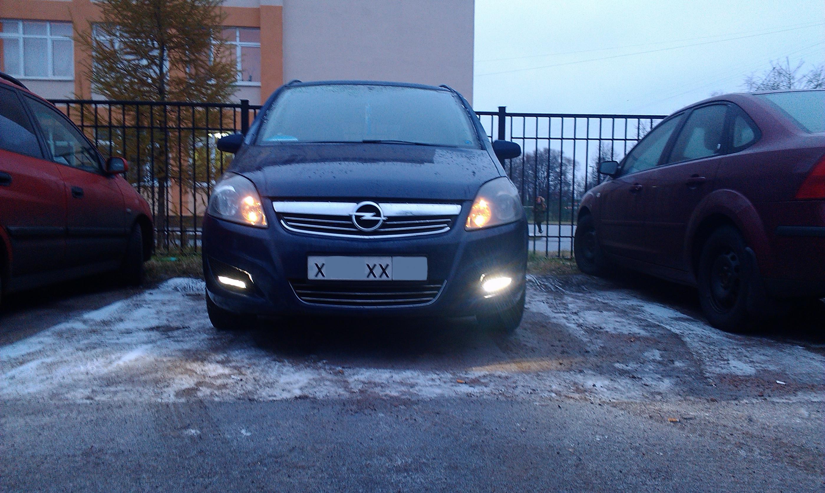

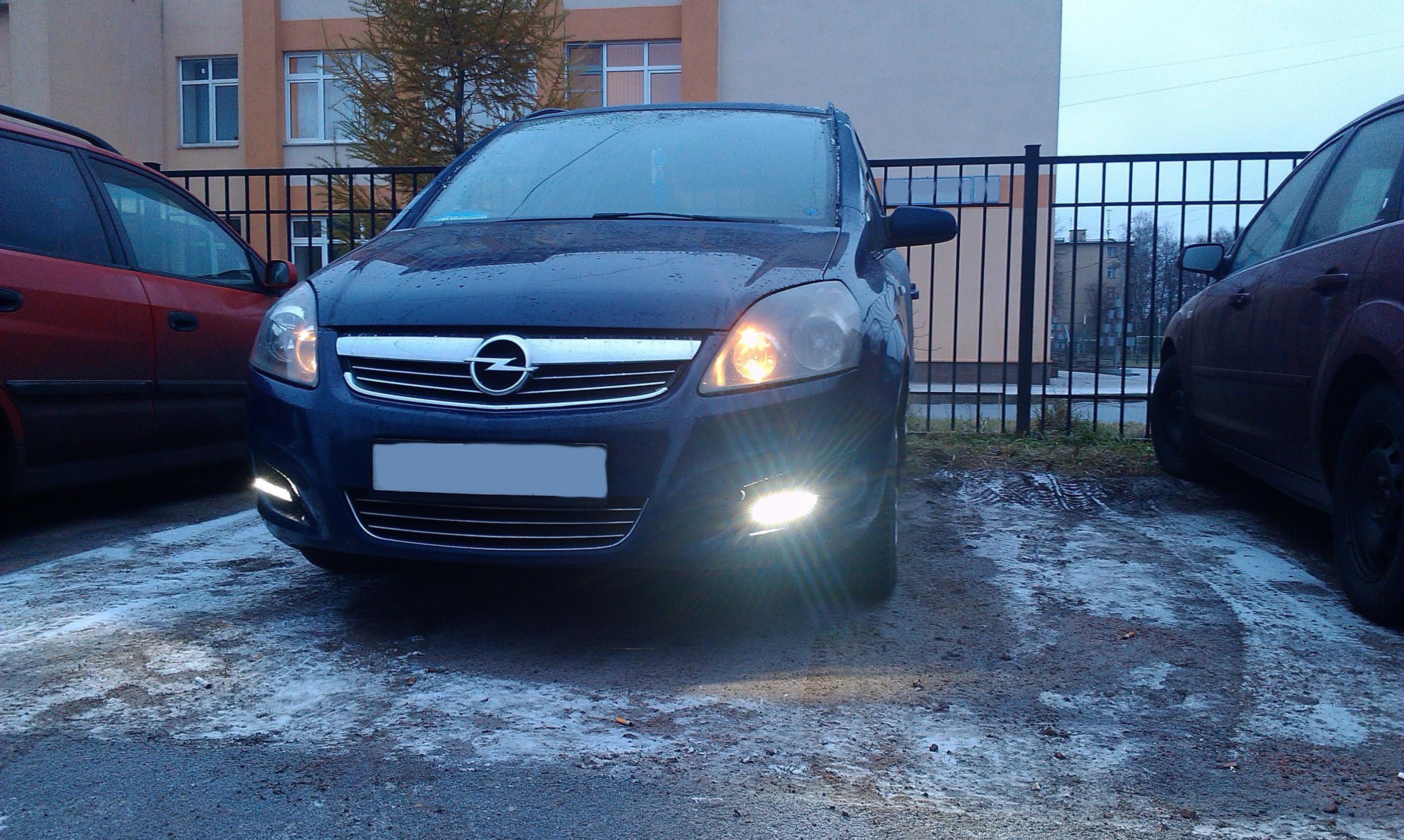

Итак озаботился установкой ДХО (, так как езжу с ближним и уже поменял 2 лампочки (почему то в левой фаре). Купил комплект за 2500р. Большая проблема подключить правильно, что бы загорались с заведенным двигателем, а при включении света гасли. Электрики колдовали но найти + ключа так и не смогли (или не захотели - делал на работе, оч торопились). Все наша мультиплексовая проводка.
Снял заглушки и вырезал болгаркой пластиковое ребро. зачистил по размеру и вставив ДХО заплавил по периметру из нутри с помощью пистолета с полихлорвиниловой трубкой. Запитали вместе с включением габаритов и при включеном ближнем оставили включенными Вот фото.... так же от всяких неприятных полицейских собрал 3 документа:
1. Сетрификат на сами ДХО.
2. Сертификат Дилерского центра установщиков.
3. Акт выполненных работ с указанием что все в соответствии с нормами.

Хочу предостеречь ruslanjap от теоретически возможной проблемы (о которой автор скорее всего догадывается).
Сообщение от ruslanjap Посмотреть сообщение
Запитали вместе с включением габаритов и при включеном ближнем оставили включенными...
Это прямое нарушение пункта 6.19.7 Государственного стандарта РФ ГОСТ Р 41.48-2004 (Правила ЕЭК ООН N 48) "Единообразные предписания, касающиеся сертификации транспортных средств в отношении установки устройств освещения и световой сигнализации" (утв. постановлением Госстандарта РФ от 13 января 2004 г. N 6-ст)
"6.19.7 Функциональная электрическая схема
В случае их установки дневные ходовые огни должны включаться автоматически, когда приведен в положение "включено" орган управления запуском/остановом двигателя. Должна быть обеспечена возможность приведения в действие и отключения функционирования автоматического включения дневных ходовых огней без помощи инструмента.
Дневные ходовые огни должны выключаться автоматически, когда включаются головные фары, за исключением тех случаев, когда головные фары включаются на короткий промежуток времени для сигнализации участникам движения."
...так же от всяких неприятных полицейских собрал 3 документа: ...
А наличие "Акта выполненных работ с указанием, что все в соответствии с нормами" для полицейского совершенно бесполезно, когда в момент осмотра транспортного средства он увидит одновременную работу ДХО и ближнего света. Данный акт выдаётся для успокоения владельца авто за потраченные деньги, и в данном случае материально пострадает именно он, а не Дилерский центр (исполнитель работы).
И ещё. Судя по фото автора, мне так кажется, при установке не соблюдался угол установки ДХО (в горизонтальной плоскости). В результате поток света уходит немного влево/вправо, и наилучшая видимость включённых ДХО имеется не в прямом направлении (см. фото 2), а немного со стороны под углом 30-45 градусов (см. фото 1,3,4,5).
P.S. Прошу прощения, если получилось излишне критично, просто обращал внимание на "подводные камни". Идея ruslanjap правильная и хорошая , но в её реализации ещё есть возможность для совершенствования.

Да все правильно написал. Просто я сапожник без сапог Работаю в техцентре и не могу правильно подключить ДХО Там есть реле, просто постоянный + ключа не могли найти. (Потом уже тут на форуме подсказали где есть постоянный +) сейчас уже не охота лезть. По поводу угла освещения и впереди хорошо видно и с угла замечательно.... Тут недавно письмо счастья пришло от ГИБДД. Ночью на трассе камера чуть с верха под углом сфотографировала машину с превышением - Отлично видно оба фонаря
