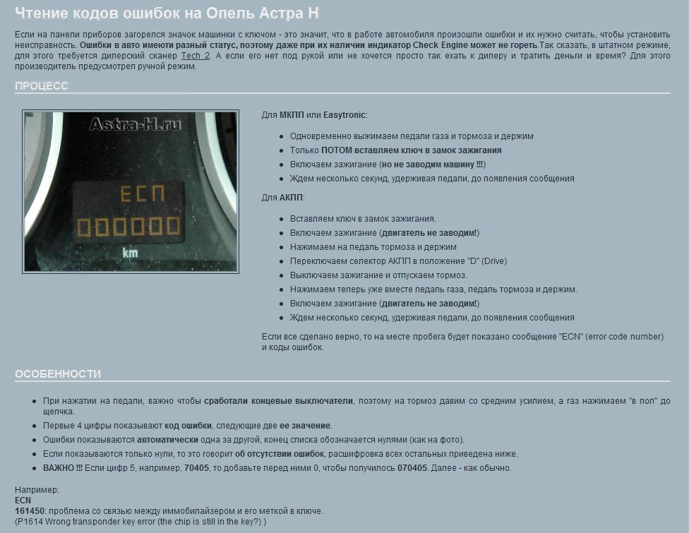

Экран просто так сам ошибки не покажет. Набираем в поиске форума- как считавать ошибки- и изучаем
Старый 15.04.2012, 12:46   #5
Вес репутации: 8101
Вот для изучения (Opel Astra H такая же, что и Opel Zafira B)
