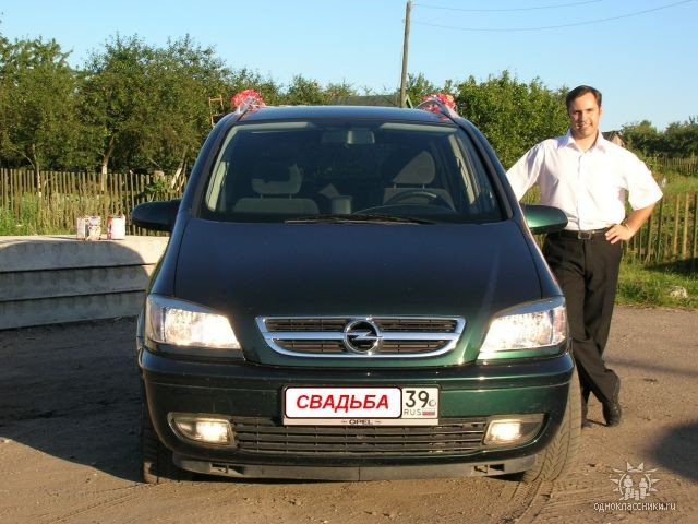

Вопрос
а не хотите ли продать эту с метаном и купить уже с пропаном или без?
Зафира 2004 г/в (ГБО родное - Италия, растаможена на РФ)
Ваши предложения по цене?
