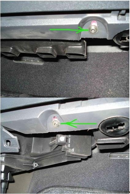

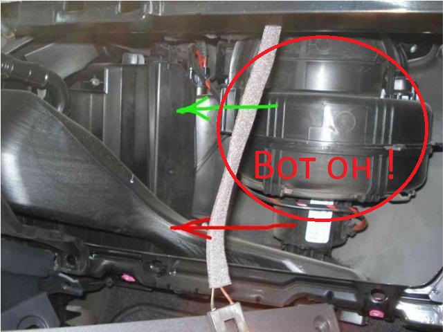

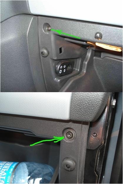

Снимаешь вещевой ящик и вентилятор перед тобой. Причины гула могут быть-стертые щетки или смазать вал надо
