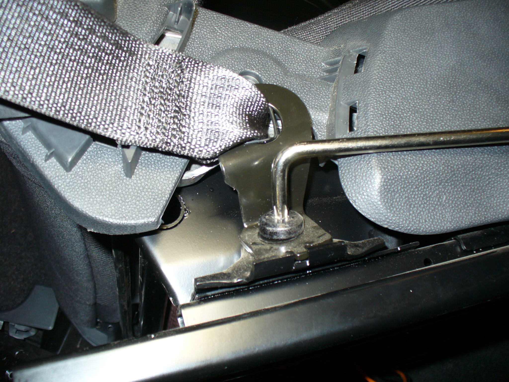

Новую ручку решил делать не из трубки, а прут на 8 мм. Его гнуть проще. Прикладываем, примеряем.

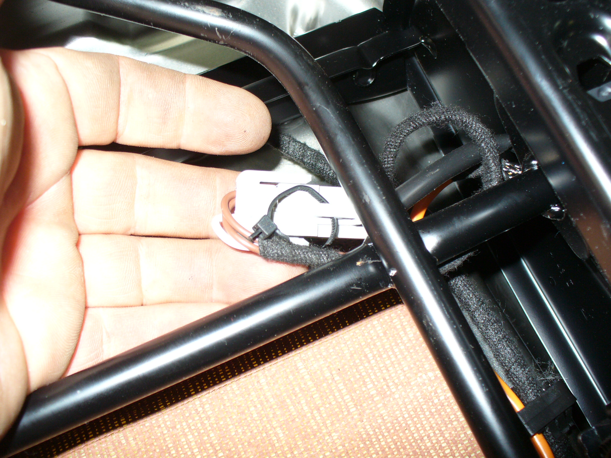

Мешаются датчики и провода, пришлось все стяжки срезать.

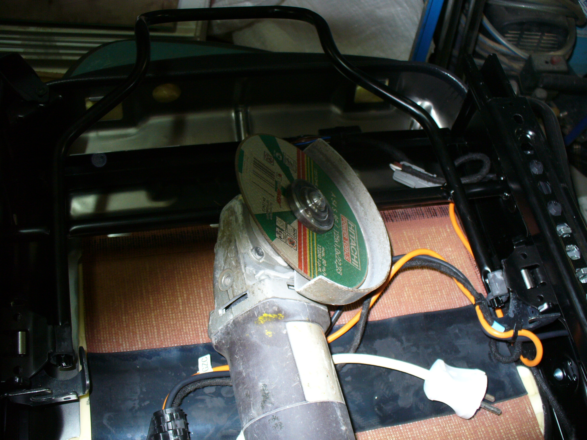

Ну и пришлось звать жену болгарина. Долго собирался с мыслями, примерялся. Все никак решится, не мог…
