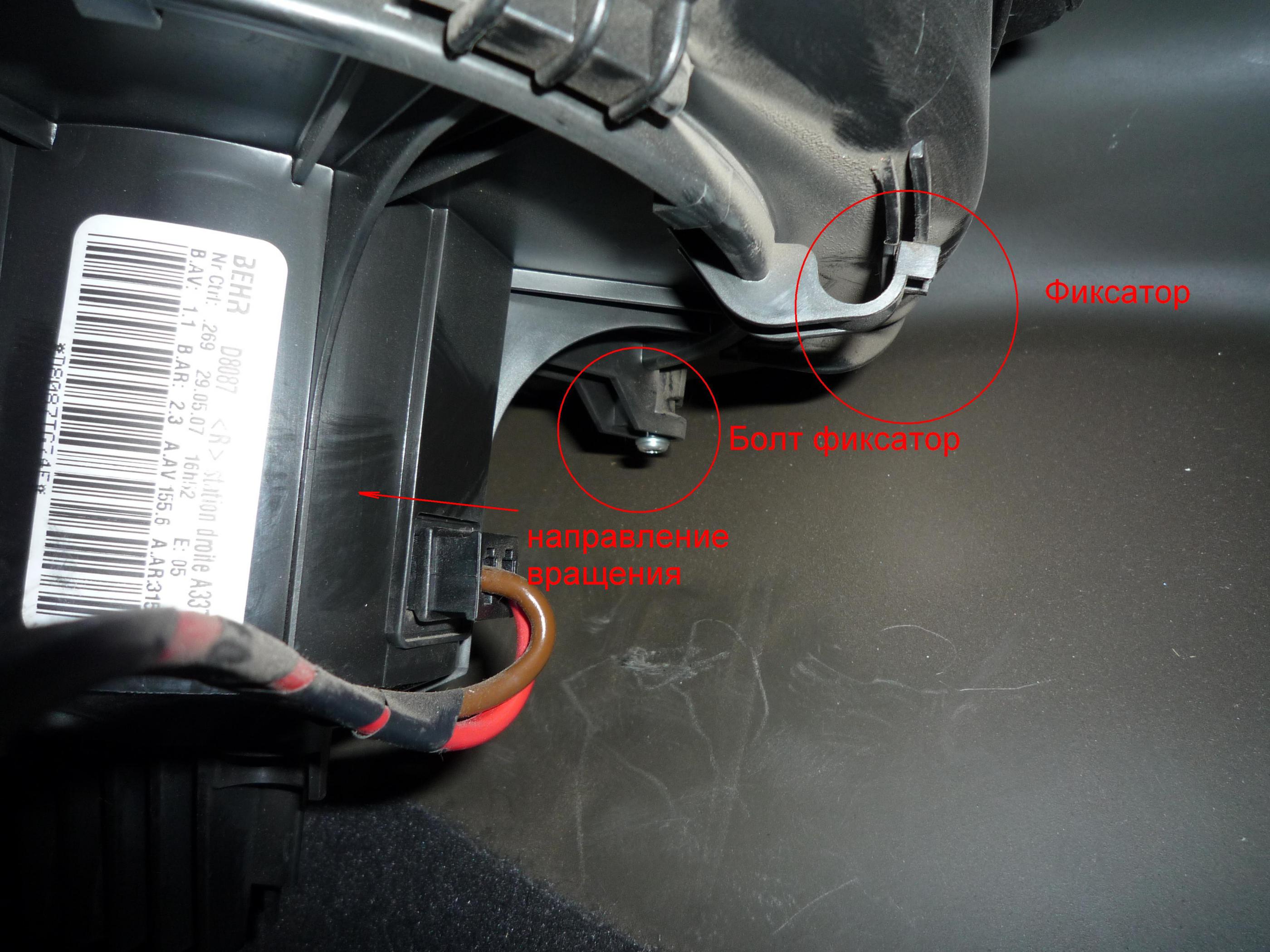

Гул, или "сверчёк"???
Гул может быть от старой , да ещё и загустевшей от мороза смазки, резонанс корпуса...Сверчёк -"косИт крыльчатку...
Ну вот, если переживаешь, поковыряйся!
1.Снять нижнюю правую крышку панели, снять бардачек и нижний правый воздуховод.
Отсоеденить разъем от мотора печки
2.Выкрутить саморез
3.Повернуть за нижнюю часть против часовой стрелки
4.Опустить вниз и вынуть мотор в сборе с корпусом
5.С торца корпуса выкрутить два болта
6.Вынуть мотор из корпуса, преодолевая сопротивление резиновых буферов
Снять крыльчатку, разобрать мотор, сняв щеткодержатель с подшипником, промыть всё в бензине, смазать консистентной смазкой подшипники и все обратно собрать.
Zafira B 2006 Z18XER МКПП
Последний раз редактировалось yurochka; 13.02.2014 в 11:26.
Старый 13.02.2014, 11:27   #3
Вес репутации: 8100
Да все не так и страшно. При морозе воздух сухой, да и остатки смазки втулок моторчика сильно густеют, вот он и жужжит. Снять моторчик, смазать силикончиком или WD-40 ось и втулку и готово.
P.S. Упс! Уже опередили . Но ничего, больше картинок- легче разбирать
