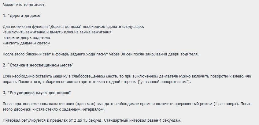

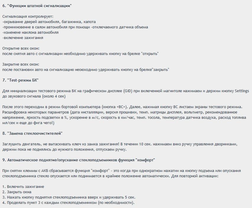

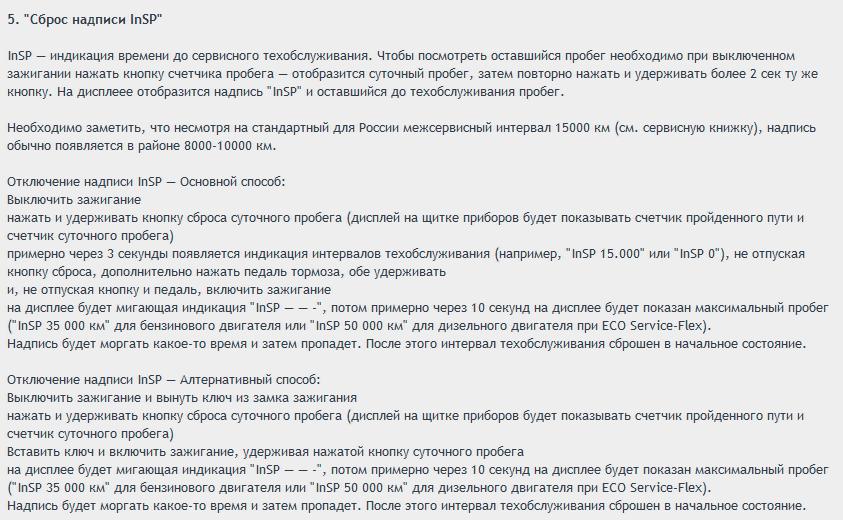

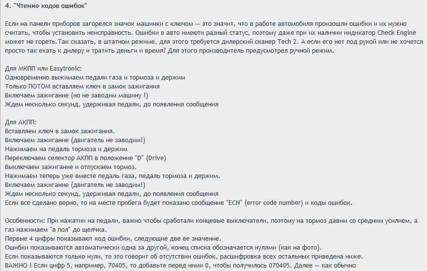

У Зафиры есть некоторые негласные сервисные функции, типа оставленный горящий габарит, освещенная дорога домой, вертикальные дворники т.д. Есть очень полезные вещи, как например вертикальные дворники, зимой не примерзают к стеклу. Вот из архива, читайте
