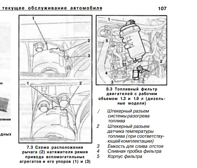

Старый 05.01.2012, 17:01   #7
подскажите где находится топливный фильтр opel zafira 2007 год турбодизель 1.9 двигатель.
Старый 05.01.2012, 18:59   #8
ZIgor
Регистрация: 24.11.2011
Сообщений: 192
Вес репутации: 8573
фильтр находится в моторном отсеке за двигателем посередине
Старый 05.01.2012, 21:37   #9
а как он выглядит .......сможешь ссылку на фото дать ?......за ранее спасибо
Старый 06.01.2012, 00:57   #10
ZIgor
Сообщений: 192
Вес репутации: 8573
Пока только это, если устроит.
