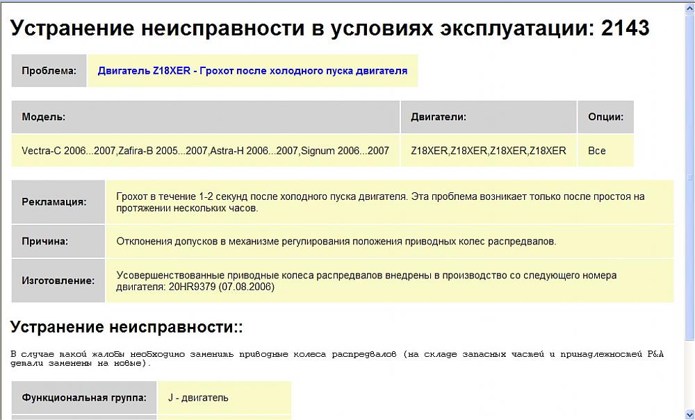

Opel zafira 1.8 2007г. Когда двигатель прогревается появляется стук ,заглушишь и заведешь или газанешь пропадает,но пока не постоянно.Думаю конец гидрокомпенсаторам.Под скажите что и как

думаю что это есть ваша причина
