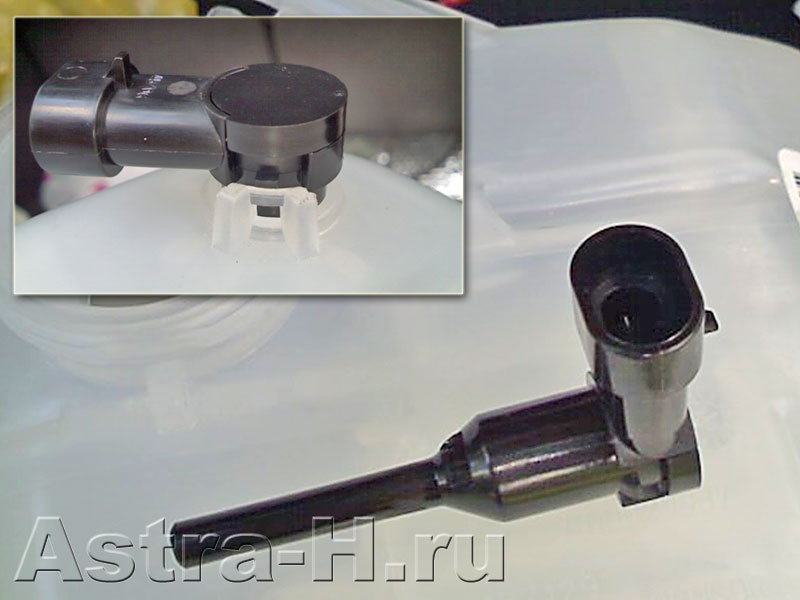

У меня на дисплее постоянно загорается табличка "Мал уровень охлаждающей жидкости",хотя уровень нормальный.Поплавок утонул что-ли?Как лечится?
Старый 27.08.2014, 21:28   #4
Контакты почисть на датчике.Возможно окислились.
Старый 28.08.2014, 17:08   #5
Их не почистишь, это геркон в пластиковом корпусе, вставлен в глухое отверстие-нишу снизу расширительного бачка. В поплавке магнит.
...Как лечится?
Либо поплавок утонул-замена бачка, либо геркон глючит-замена датчика(если руки на месте и есть геркон и паяльник, то можно пошаманить )

Спасибоза инфу,попробую сделать.как здесь сказано,люблю поковыряться.Но с другой стороны,если на дисплее выходит табличка,значит контакты геркона замыкаются,а замкнуться они могут только если рядом магнит,т.е поплавок.Но табличка не всегда появляется,значит поплавок то тонет,то всплывает?
