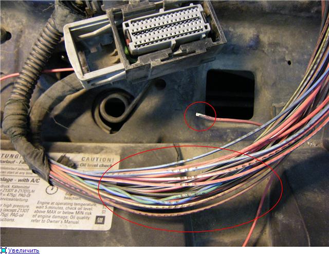

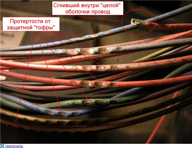

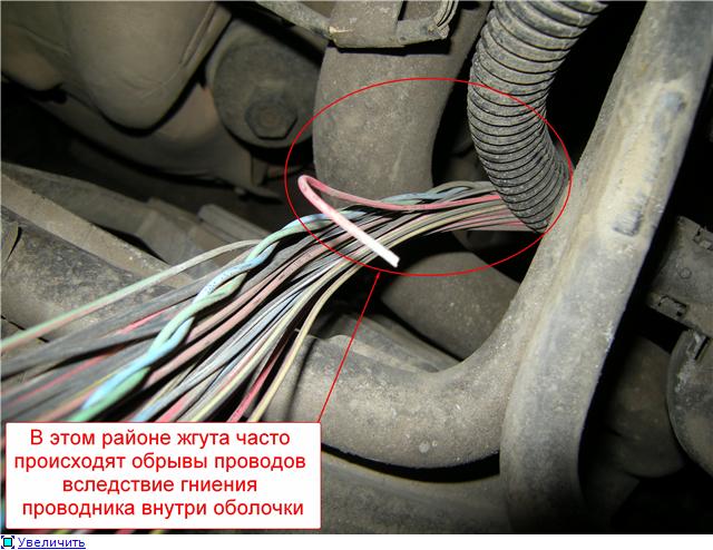

Глянь проводку в разрезанной гофре, что идет к ЭБУ, бывает от вибрации перетирается изоляция
