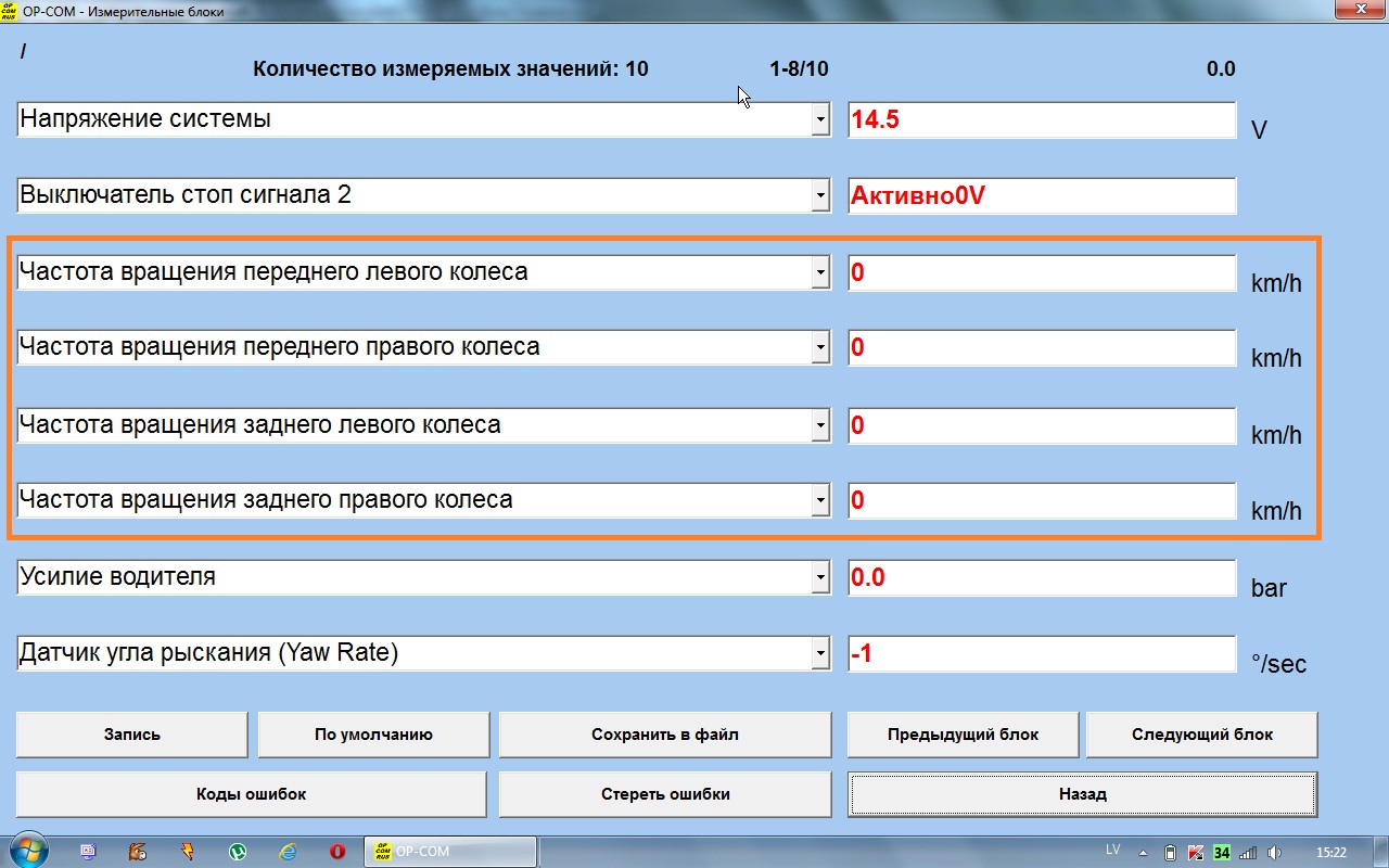

Насчёт ELM327 не знаю, а вот OP-COMом кое что увидеть можно - скорости вращения колёс (т.е. видим работу датчиков ступиц) и состояние клапанов ABS в данный момент времени. Так что OP-COM - недорогая и очень полезная штука
ID:	390   Нажмите на изображение для увеличения
