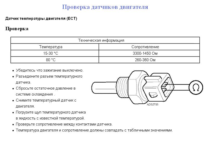

Вес репутации: 8073
Это конкретно не наш датчик по параметрам, но метод проверки идентичен

Старый 04.12.2012, 01:30   #33
Вес репутации: 8073
Напрямую сам вентилятор не проверял?
P.S. чаще из-за неисправного датчика вентилятор наоборот - работает все время и машина тупит.
Вот тебе еще инфа для тренировки рук
63 38 046 - термодатчик в радиаторе
63 38 045 - термодатчик в термостате (обведен красным)
