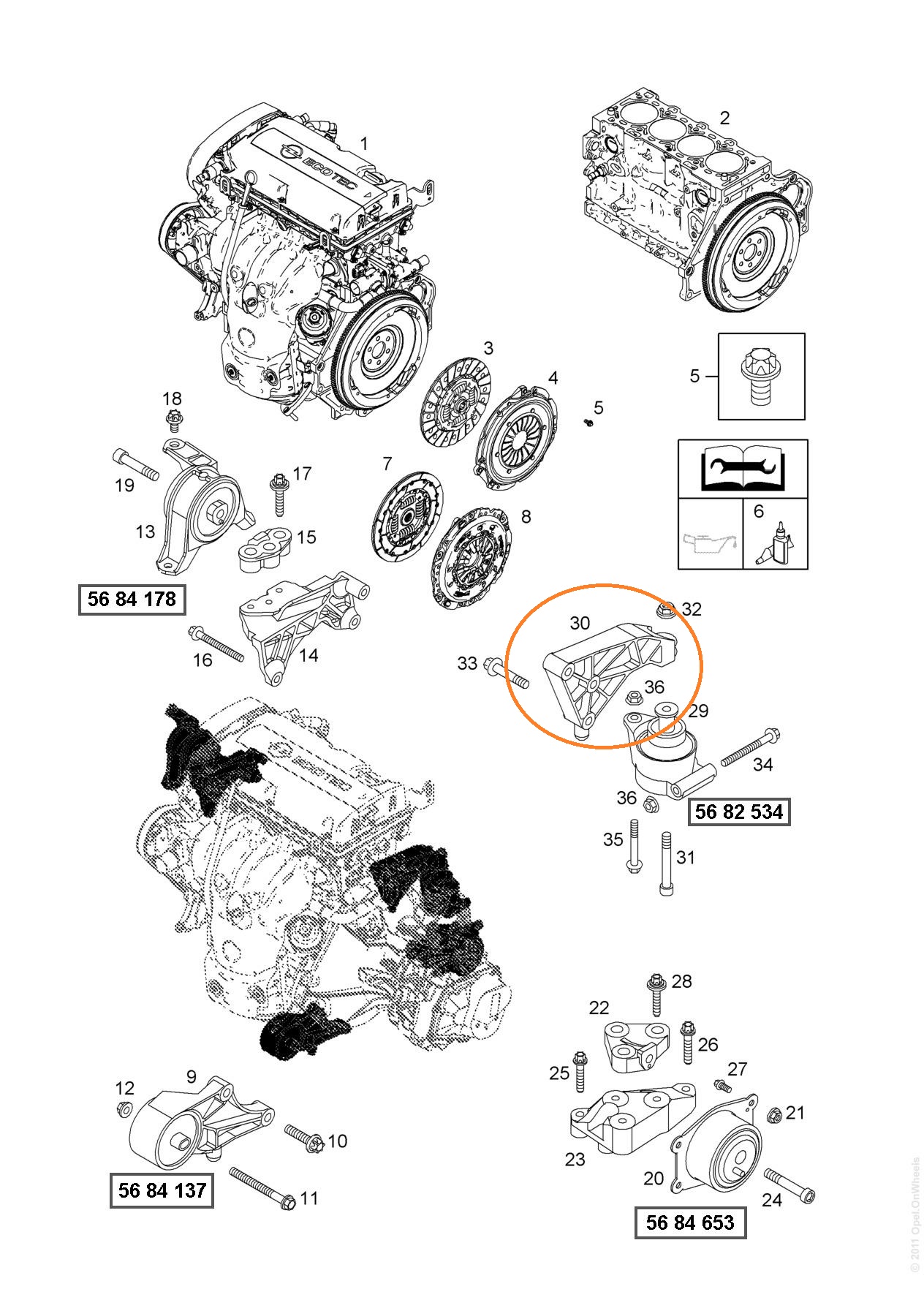

Склонен больше все-таки к подушкам двигателя. В первую очередь осмотрел бы сам кронштейн, опирающийся на заднюю подушку (сам долго искал у себя)

Вес репутации: 8082
Сообщение от SanYok Посмотреть сообщение
Ездил полгода (была ещё Зафира А) с лопнувшими передней и задней опорами (просто не лазил под машину, не знал о поломке), никаких стуков не было, просто рывок при включении передачи. Так что не факт, что опора, хотя посмотреть нужно обязательно. Если действительно опора (задняя), не спеши покупать новую (цена около 3 т.р.), прекрасно варится аргоном, наплавлением аллюминия.
У меня была не опора (подушка), а именно сам ручаг лопнул напопалам, половина на движке, половина на подушке. И при прогании и резком сбросе газа - бдзинь! А сварить да, можно было бы попробовать
