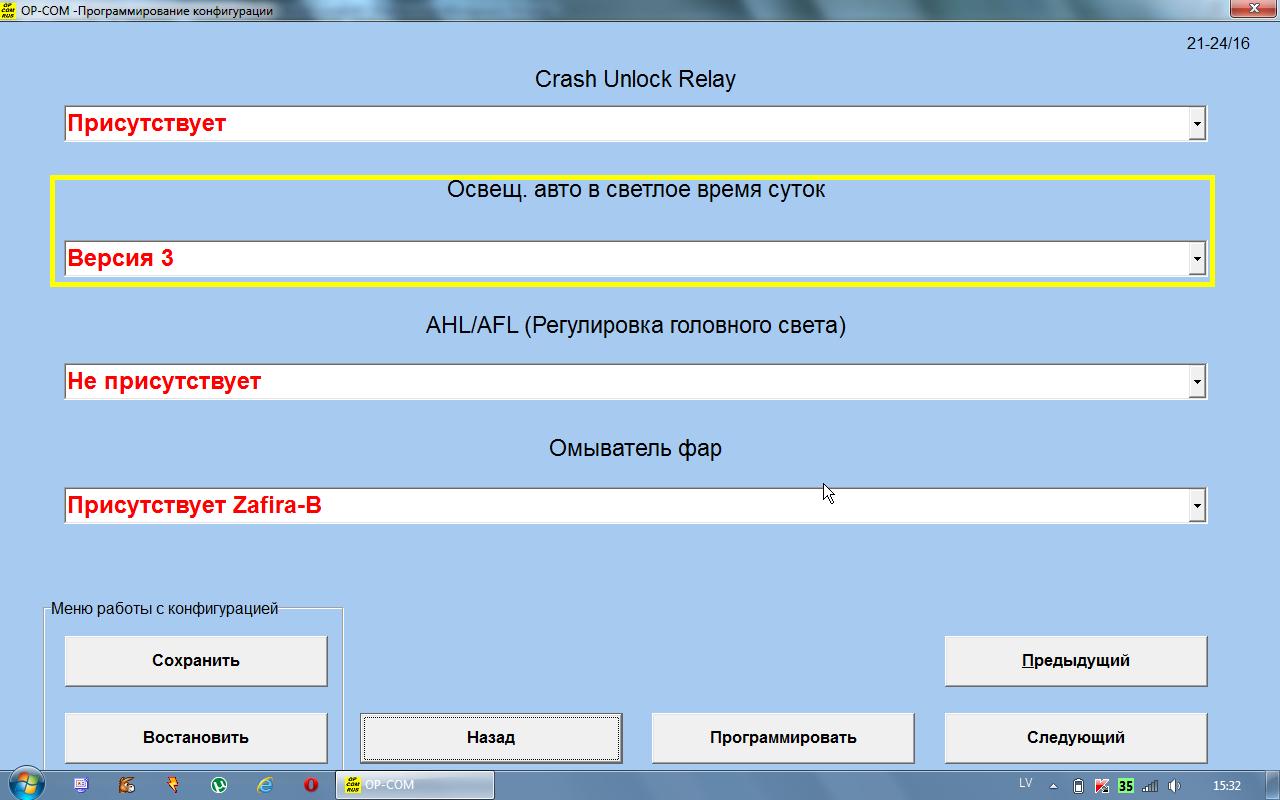

Или к сервисменам с Течем2 или самому приборчиком OP-COM активировать

Если только свет и больше ничего не надо будет(например машина на ручке) - то проще у дилера узнать если рублей 500, можно сделать у них. Или найдешь кого рядом с опкомом - тогда как договоришься ну и доверишь ли машину - сдуру-то опкомом можно кое-что и сломать . Только почитай сначала поиском скандинавский свет зафира (или астра) - их 5 вариантов - выбери нужный себе и еще реши, надо ли включать задние габариты(по правилам не обязательно). Лично я выбрал не помню номер варианта - который можно самому после прошивки отключить-включить режим крутилкой - иногда удобно - при прогреве, на стоянке например.. Только надо потом не забыть включить А недостаток у этого метода по-моему один - нет индикации что свет "скандинавски" включился - если зачем-то отключил, днем можно не сразу заметить что без света ездишь - только по бликам в передних бамперах. Да, лично у меня задние габариты тоже включаются - для своей же ведь безопасности, за 2,5 года лампы габаритов не перегорели.
