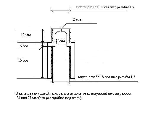

Всем доброе время суток. Хочу сделать проставку под вторую лямбду и никак не получается найти чертёжик. Решил сделать сам, нашел чертеж от лансера - внешне все подходит, но возник вопрос с внутренним размером. Подскажите пожалуйста размер лямбда зонда на двигатель Z18XE. Может у кого есть картинка с его размерами - интересует длина вкручиваемой части датчика.

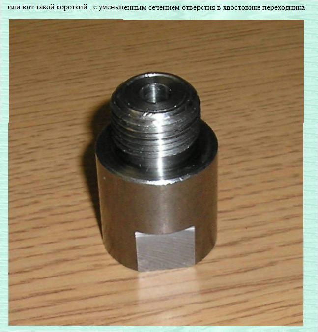

Сообщение от Олег_ Посмотреть сообщение
... Может у кого есть картинка с его размерами - интересует длина вкручиваемой части датчика.
Лови размеры

Спасибо за чертеж, такой не встречал. Но возник вопрос по длине отверстия в 2 мм???
Для лямбды это не важно, хоть 3мм, хоть 5мм
Это понятно, что не важно. Как бы лямбда не уперлась в дно. Поэтому и хочу узнать размеры её, чтобы уж наверняка. И ещё вопросик в догонку - а из какого материала лучше сделать? Может кто сталкивался?? Сам хочу из нержавейки.

Проще лямбду "заткнуть" электрически RC цепочкой, чем механически проставкой

Электронный способ хочу оставить как второй вариант. Сначала попробую механический способ, так как с токарями проблем нет, а вот с электриками проблема.
Размеры лямбды так и не получилось найти, прийдется сделать наобум. Вчера проехал по магазинам (своего не нашел) - по другим примерно 30 мм получается вставляемая часть датчика (думаю родной не больше должен быть).
