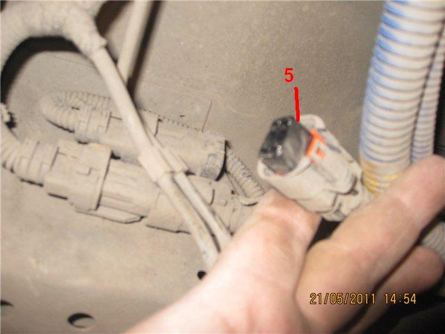

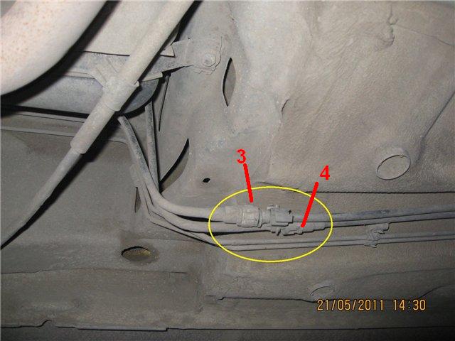

Старый 20.06.2014, 11:16   #36
Шланги снять-- два хомута на баке отпустить...
И ещё отсоединить два цанговых разъема на бензомагистралях от насоса, ну и сам электро разъем конечно.
P.S. фотки с Б-шки, думаю, что у А-шки небольшая разница.
Соединений промежуточных на трубках нет.Во всяком случае у меня нет на машине. 2002 года.
