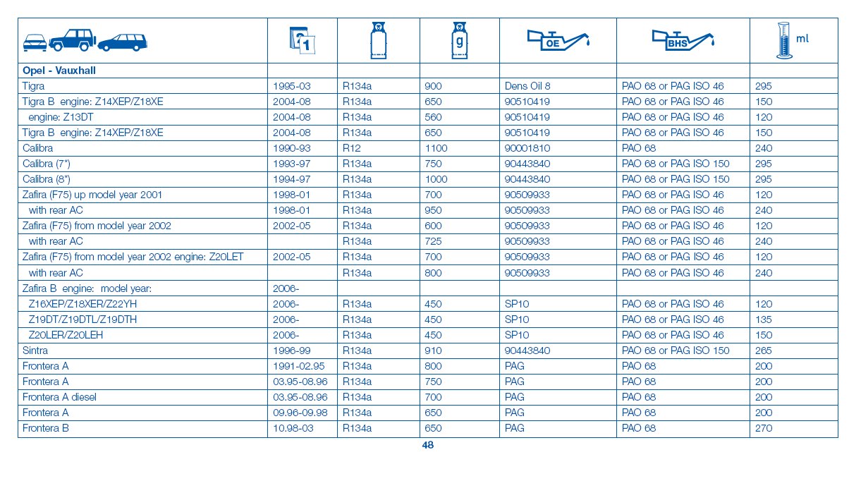

парни а сколько всреднем должно быть давление при закачки фриона в системе ? двигатель z 1/6 xe
При закачке хладогена в системы охлаждения, будь то кондиционер машины или бытовой холодильник, ориентируются не на давление, а на колличество закачиваемого (скорее засасываемого после вакуумирования) фреона в граммах. А так, давление не показатель, оно может быть одно при чистой системе и другое при забитой капилярке.
P.S. на бирке в моторном отсеке указанно колличество фреона и масла. А это так, для справки
