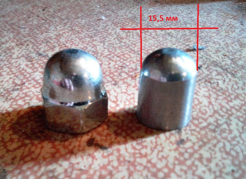

В магазине крепежей я купил колпачковые гайки М12, каталожный номер DIN 1587.

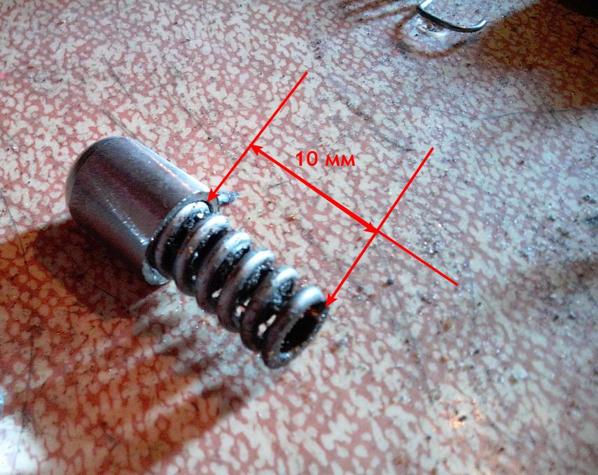

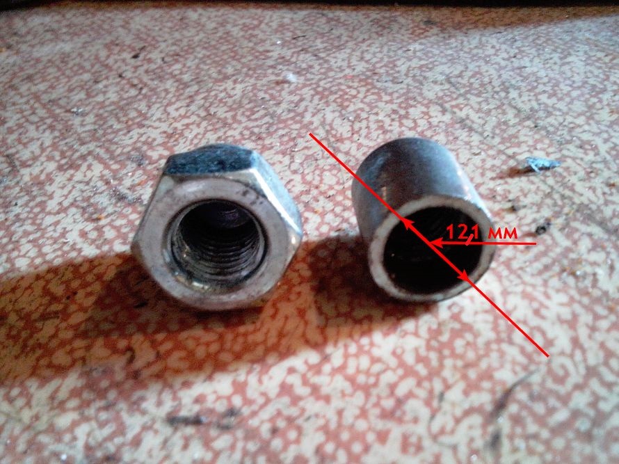

Первое, с чего начал, это рассверлил резьбу под пружину.
Наружный диаметр пружины 12 мм, поэтому я взял сверло 12,1 мм.
Поскольку некоторые пружины были деформированы у основания, я их обрезал и регулирование выступающей части пружины,
делал глубиной проточки сверлом.
Экспериментальным методом нашел оптимальное расстояние выхода пружины это 10 мм.
Затем я сточил шлифмашиной грани и довел наружный диаметр ориентировочно до 15,5 мм,
внутренний диаметр в ограничителе 16 мм.
Этот размер я не замерял, т.к. балванку периодически опускал в ограничитель и когда она свободно проходила, то переставал стачивать стенку.
Думаю, что при установки всё надо хорошо смазать, и так понятно.
Прилагаю фотки, на которых более все понятно

Работа проделана на 5!!! За фотки с размерами отдельное спасибо - сохраню себе в архивчик.
