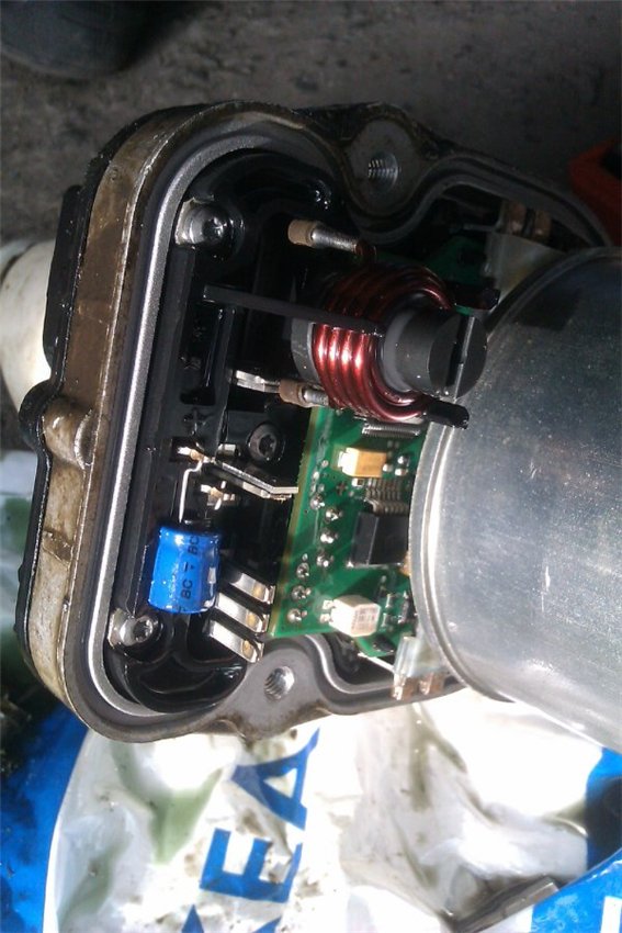

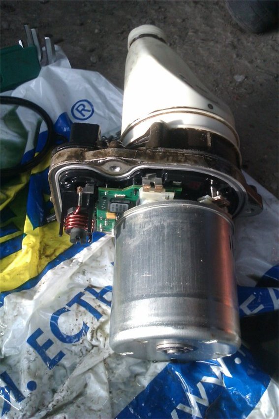

Как вариант разобрать сам электропривод и проверить качество пайки деталей (от вибрации все может отваливаться).
P.S. а связи между фарами и моторчиком усилителя сразу не видел...
