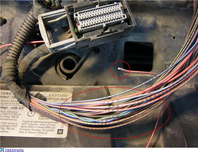

Старый 20.10.2017, 10:57   #4
Вот фотки, что бывает с проводкой к мозгам от вибрации
