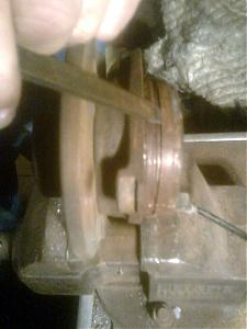

Снимаешь ступицу,а затем АККУРАТНЕНЬКО зубильцем или отёрткой (при помощи молотка)сбиваешь с неё датчик.

Датчик напрессован на ступицу и снять его можноУверен на 100%.Если нужно фоты выложу, сам снимал.Но ступицу всё равно снимать придётся.
А ступицы А-шки и В-шки только датчиками и отличаются.

Фото не айс,но понять что и как думаю можно.[ATTACH]Нажмите на изображение для увеличения
Фоток много,но вставить получилось только эти(просто не знаю как.стыдно).

Спасибо за фото, а дальше что с ним делать?

Вес репутации: 4571
С фото,датчиком или ступицей?

Как что? Выбрасываешь старый датчик, ставишь новый на ступицу и прикручиваешь на место.
