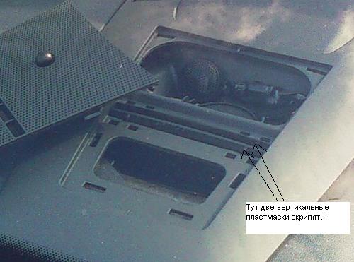

Борис Остр.
Аватар для Борис Остр.
Регистрация: 24.09.2009
Адрес: Краснодарский край
Сообщений: 11
Вес репутации: 2008
Борис Остр. на пути к лучшему
после похолодания скрип начался опять!!! крышечку снял и обнаружил что дело вовсе не в ней самой а в двух пластинках которые внутри.. попытка переложить их герленом успеха не принесла.. какие будут ещё предложения??? выломать их на фиг??? или залить всё монтажной пеной???
