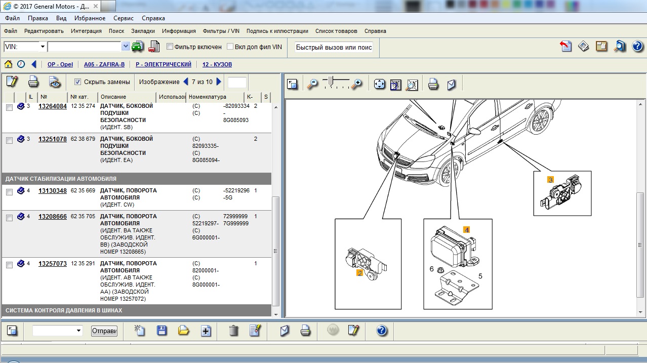

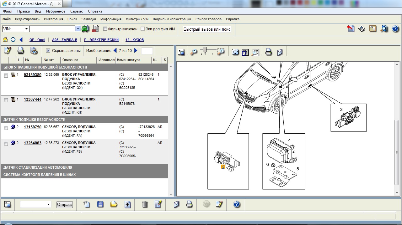

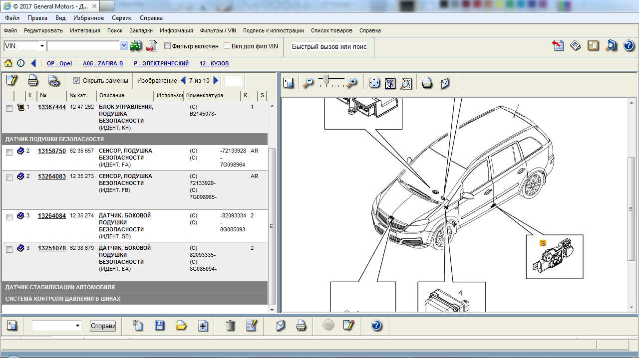

RVSN1970, ты спрашивал расположение сенсоров удара, вот из TIS2000 картинки
