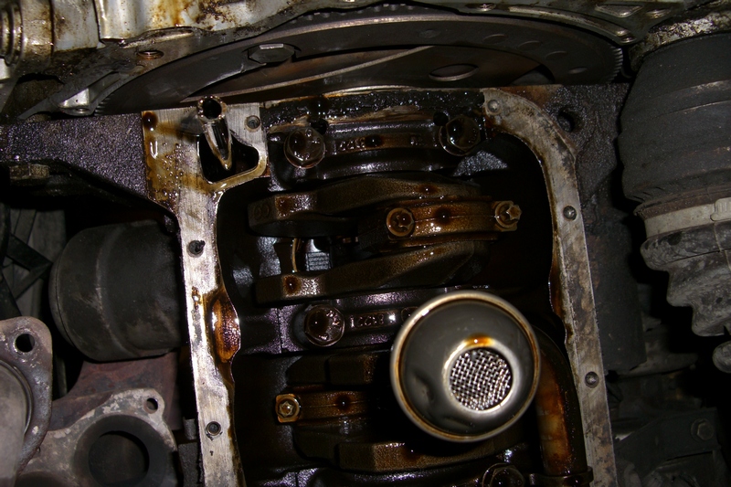

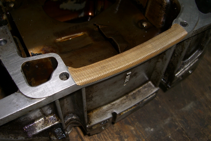

Неужели в Мурманске такие темные мотористы??? Я опечален!!((
Ничего там менять не надо!! 5 Крышка коленвала это болезнь Зафир Ашек!!
При сборке надо снимать (по хорошему,но можно и отодвинуть) КПП!!
Обязательно заменять сальник коленвала с герметиком GM и 5 крышка коленвала ставится также на тот же герметик(даже на заводе) как о поддон! Все предварительно качественно обезжирить!! Болты такие и должны стоять(у всех такие) и затягиваются строго по книге,без перетягов и интузиазме!!!
Забыл,сначало ставится(на герметик в спец пазы) 5 крышка коленвала,а только потом с тонким слоем по окружности забивается сальник!! И никак иначе!!!!!!!!
