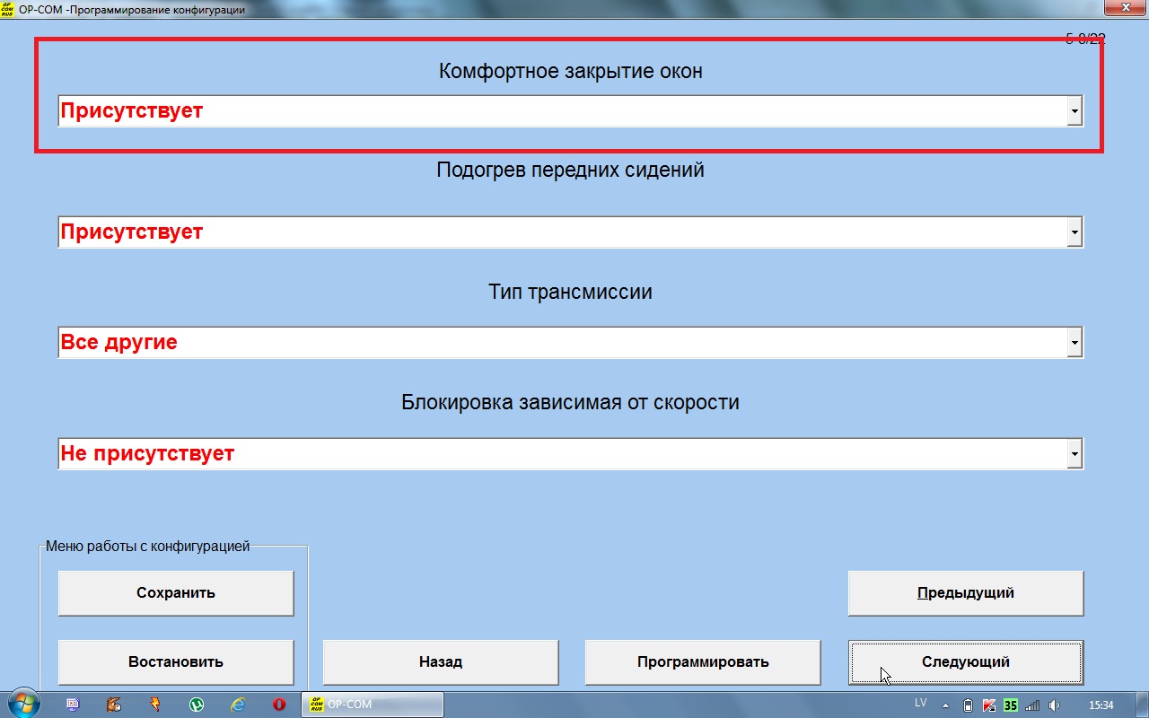

Эту опцию для начала нужно програмировать у ОД,или самому через OP-COM.

Мда... я только еду за машиной,а тут оказывается еще и прошивка)))а возможно ли все это делать в машине с помощью ноутбука))))????

Можно, только нужен приборчик OP-COM, так сказать связь между машиной и компом.

Про это и не будут писать. Это уже связано с диллерским обслуживанием и простому пользователю знать не обязательно.
Старый 01.10.2011, 12:58   #9
Вес репутации: 8100
Форумчане, вы все правы, но говорите каждый о своём: один пишет о самозакрывании стекол при удержании кнопки на двери, а второй пишет о самозакрывании стекол при повторном удержании кнопки на пульте. Так вот: первый вариант доступен всем (при обучении замка-прогнав вверх до упора), а второй только при включении данной опции OP-COMом. Кстати, установив себе доп.сигналку на CAN шину, при включении сигналки с брелка-закрываются двери и стёкла сами закрываются, очень удобно летом.
