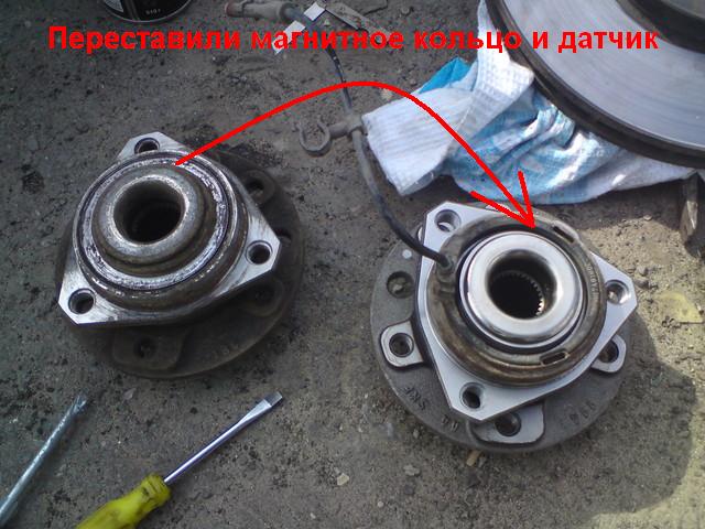

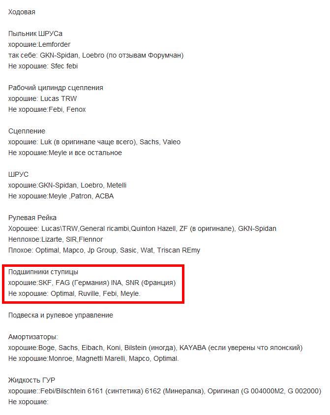

Да она меняется целиком, сама ступица является внешней обоймой ступичного подшипника. В продаже можно купить дешевле без датчика АБС и переставить родной, но это хлопотно и геморно. Вот по качеству аналогов -->

У меня загудела на 160.000. Поставил SKF, с датчиком естесссно, БРАЛ ЗА 3.800Р. через Автомолёт(С.Петерб.)...Сейчас на спидометре 250.000 - НЕ ГУДИТ!!!!

Тоже считаю, что не то место где можно экономить. В оригинале на заводе ставят именно SKF
