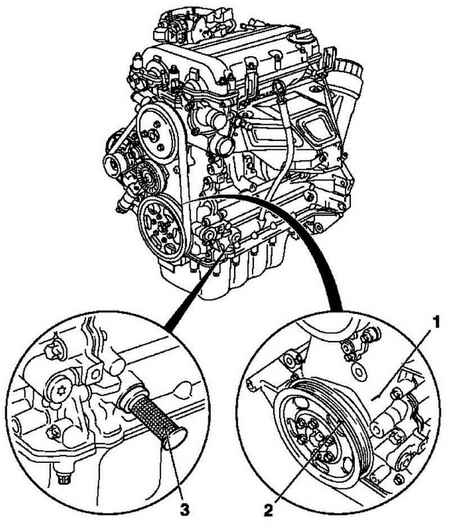

всем добр день... появилась у меня такая проблемка..
на zafira b 1.8 xer 108 000 пробега пару дней назад менял ремень ГРМ с роликами...
после даной процедуры машинка начала будто тупить, динамика будто стала намного хуже...одним словом уже не едет так как было до замены...
что может быть?? в чем проблема???
буду назад возвращаться на СТО чтоб смотрели, но может у кого есть какие мисли...
заранее спасибо...
COLIN вне форума   Ответить с цитированием
Старый 30.05.2011, 21:49   #29
Администратор сайта
Администратор
Регистрация: 17.09.2008
Сообщений: 147
Вес репутации: 50
Сообщение от COLIN Посмотреть сообщение
заранее спасибо...
Скорее всего - по собственному опыту замены ГРМ - не ТОЧНО выставлена контрольная метка коленчатого вала...
Достаточно ошибиться на 1 см и всё будет не айс...
Из-за этого машина тупит, медленно разгоняется, значительный перерасход топлива.
На рисунке:
Совмещение метки на ременном шкиве коленчатого вала с выступом на корпусе механизма газораспределения:
  1. выступом на корпусе механизма газораспределения;
  2. метка на ременном шкиве;
  3. специальный инструмент
