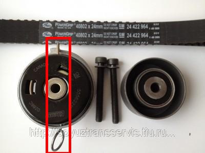

Лови сылочку с картинками от коллег
Дак это видел,там про натяг ремня ниче не сказано.
Старый 22.09.2014, 10:21   #66
Так что там искать? Ролик с эксцентриком и пружиной внутри. Если ролик новый, то выдернув чеку он сам и натянет ремень по усилию пружины. А если ролик б/у, то как воткнуть в него чеку обратно скрутив внутреннюю пружину, это уже другой вопрос.

Всё,поменял ремень.Никакие чеки в натяжной ролик не вставлял,просто шестигранником ослабил натяжение,снял старый ремень,потом так же ослабил и надел новый ремень.Я почему спрашивал,у меня до этого пежо-307 было.так там тоже натяжной ролик автомат,но там надо было еще пострелке устанавливать натяг пружины ролика,я думал и здесь так же как-нибудь.Старый ремень прошел 130тыщ,состояние нормальное,можно еще было ездить,но впереди зима,как потом на холоде менять,еслиб была весна спокойно до осени проездить можно было бы.Так что заявленные заводом 150тыщ ремень пройдет без труда.А сейчас поставил вроде тоже Повергрип,как и родной был,но как поведет себя не знаю.Тыщ через 5 сниму крышку проверю.
