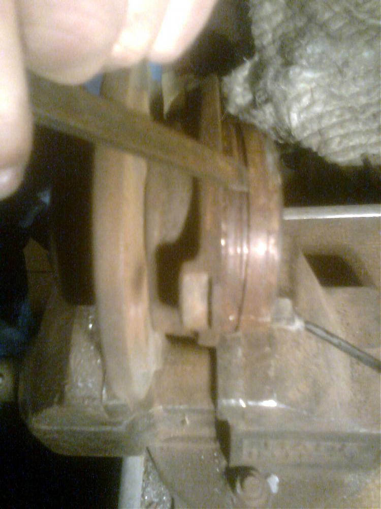

Подскажите, как снять датчик скорости и ABS с переднего левого колеса?

Снимаешь ступицу,а затем АККУРАТНЕНЬКО зубильцем или отёрткой (при помощи молотка)сбиваешь с неё датчик.

Датчик ABS не снимается. Замена только в сборе со ступицей!

"Если один человек собрал-другой завсегда разобрать сможет"(из к\ф Формула любви)
Датчик напрессован на ступицу и снять его можноУверен на 100%.Если нужно фоты выложу, сам снимал.Но ступицу всё равно снимать придётся.
А ступицы А-шки и В-шки только датчиками и отличаются.

Будьте добры, выложите пожалуйста, а то что то новую ступицу покупать не хочется. За ранее большое спасибо.

Фото не айс,но понять что и как думаю можно.[ATTACH]Нажмите на изображение для увеличения
Фоток много,но вставить получилось только эти(просто не знаю как.стыдно).
