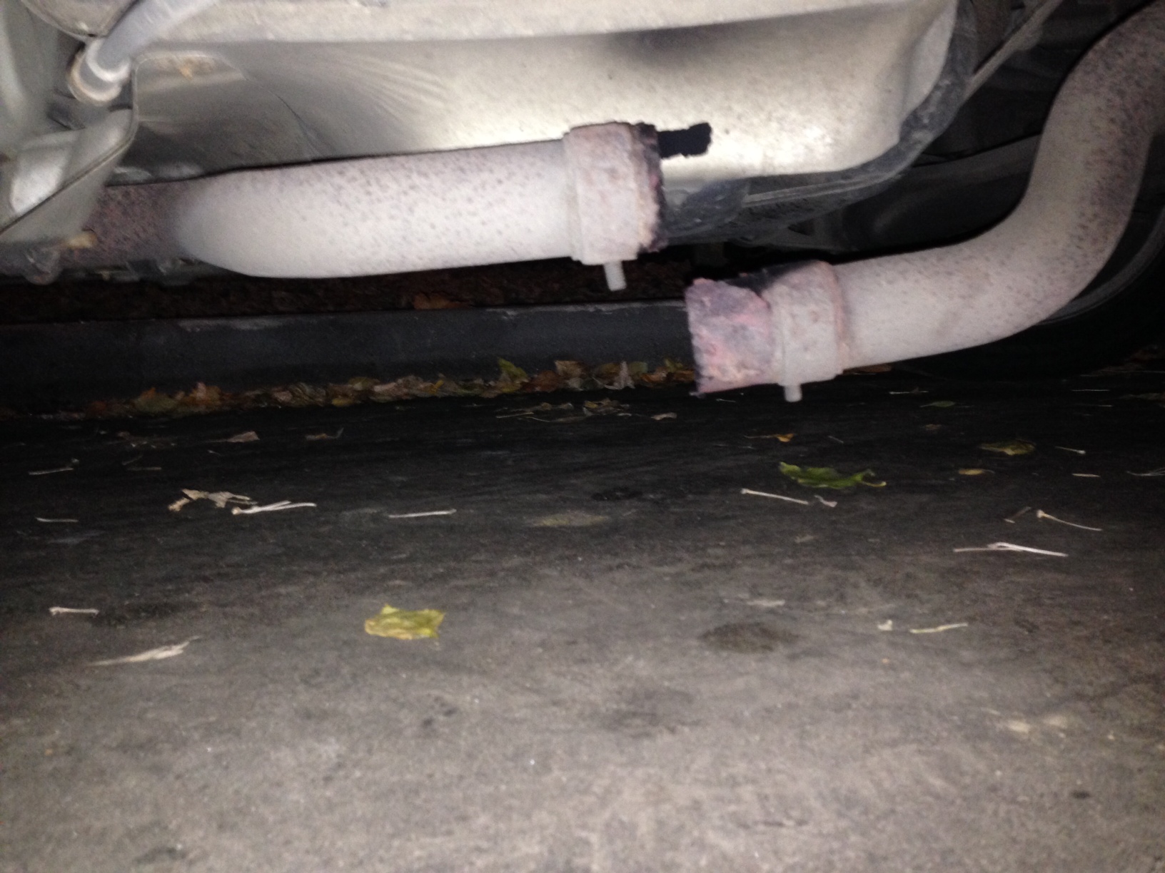

Всем привет.
На трассе обнаружил проблему.
Такое можно починить или нужен новый глушитель?
Zafira B 1.9 cdti 120лс

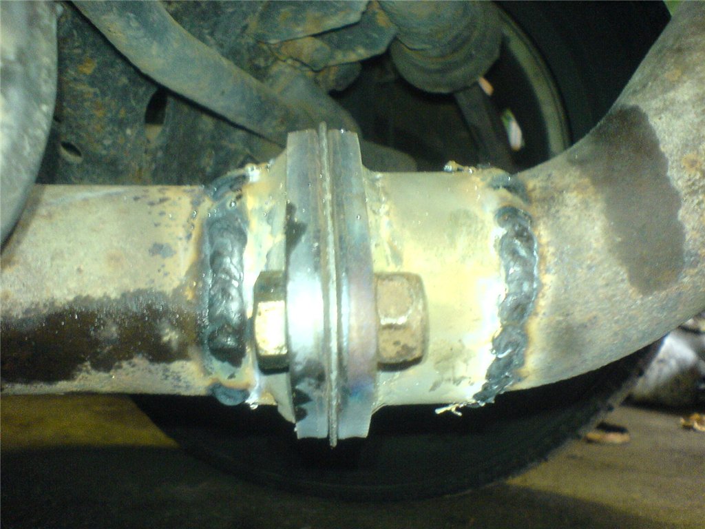

Срезать ржавый кусок там и там и наварить обрезки труб с флянцами под болты

Вместо фланцев можно использовать двойной хомут или труба глушителя соединительная например:Jp Group 253280005
Беда эта на VW стоит,к Зафире подходит проверено на себе.
