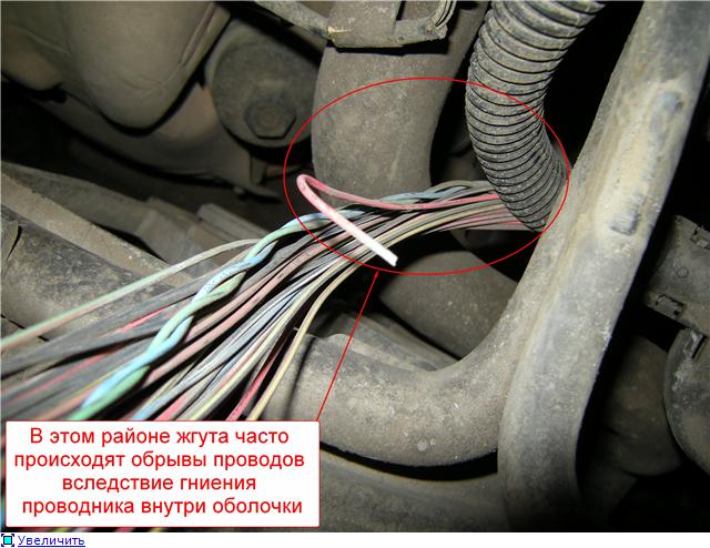

Вес репутации: 8107
у меня сейчас такая же проблема...электрик сказал проблема в мозгу-микротрещина гдето на плате..пробовали все пропаивать не помогло..
Гляньте проводку к "мозгу"
