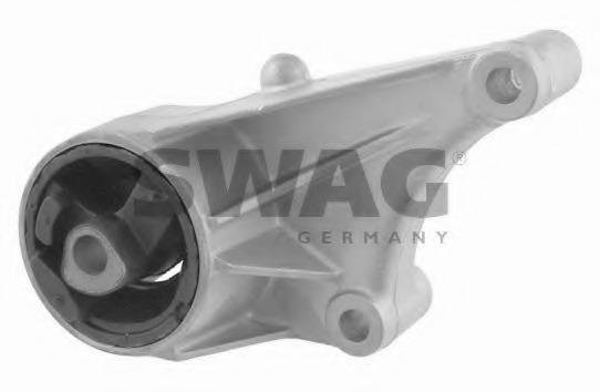

купил подушку дв. втулку держит резиновая мембрана , так должно быть?

не давно купил зафиру, делал то подушка передняя порванная. купил а втулку держит мембрана так должно быть?

кто на форуме помогите, после установки втулка будет по середине, или сместится в какой нибудь край

Какая подушка? Естественно под весом двигателя будет деформирована.Если сделать её сплошной то колбасить движок будет жёстко.Сместится под весом движка в низ.

Ошибочное мнение, внутренняя втулка держится на двух толстых резиновых отливках. А мембрана - это не убранная тонкая пленка при отливке в прессформе (производитель ленится её вырезать) На фото у новой виден просвет

На данном изображении подушка для автомобиля с механической коробкой, а речь идёт, как я понимаю, про машину с автоматом, где на подушке нет толстых резиновых отливов, и мембрана эта скорее для того, чтобы не потерять внутреннюю втулку. При установке на автомобиль эта мембрана со временем рвётся, из-за чего не стоит беспокоиться, так как передняя подушка служит своего рода сигнализатором правильного положения двигателя, а не его крепёжным элементом.
