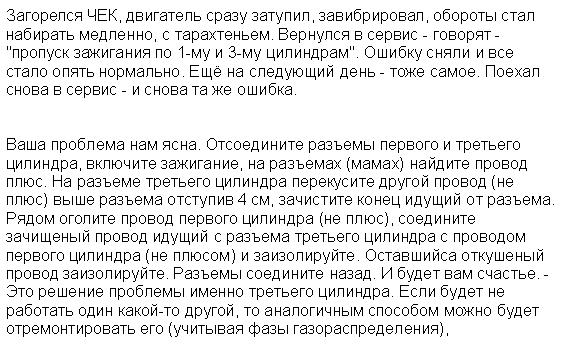

Короче, эта ошибка исчезла и появилась 030301, это пропуски зажигания в 3-м цилиндре.
Я купил новые свечи, поставил, залил хорошего бензина и ничего не изменилось.
На малых оборотах ваще прыгает, при движении особо незаметно, только когда переключаешься и обороты падают.
Друган говорит может катушка зажигания накрылась.
А как её проверить? и это началось внезапно.
Кстати из глушителя бензин не капает.
В обед посмотрю все ли свечи сухие, может одна сырая, значит ток на неё не идет.
А еще думал детонация, но нет металлического звука, и обороты маленькие для неё.
Старый 21.02.2012, 11:02   #127
Вес репутации: 8095
Сними катушку и очень внимательно осмотри резинку 3 свечи, бывают пробои резинки
Старый 21.02.2012, 11:07   #128
Вес репутации: 8095
Ещё на каком то форуме (не помню уже) попалась методика "колхоза" по ремонту катушки, может пригодится.
Старый 21.02.2012, 11:11   #129
Вес репутации: 4559
Это слева направо?
Старый 21.02.2012, 16:27   #130
Вес репутации: 8095
Да, у разъема - 4 свеча.
