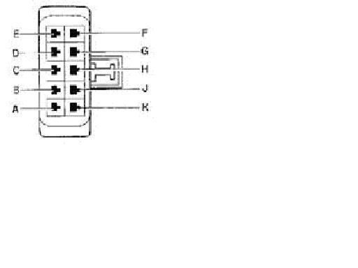

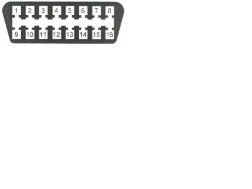

Диагностические разъемы, применяемые на автомобилях Opel
1) 10-ти контактный прямоугольный диагностический разъем - такие диагностические разъемы применялись на всех моделях автомобилей Opel, выпущенных в 1988-1996 гг.
2) 16-ти контактный диагностический разъем OBD-II. Это - диагностический разъем в форме трапеции, расположен в салоне автомобилей Opel. Таким диагностическим разъемом оборудованы все модели автомобилей Opel, выпускаемых после 1996 г.
Типичное расположение:
а) на автомобилях Opel после 2000 г. выпуска - в салоне под торпедой (иногда закрыт крышкой);
б) на автомобилях Opel до 2000 г. выпуска:
- либо в салонном блоке предохранителей (в торпеде) - например, на Opel Corsa B, Opel Omega B, Opel Astra F.
- либо под ручником (под пластмассовой крышкой) - например, на Opel Vectra B, Opel Zafira.
На многих моделях Opel 1996-2000 гг., несмотря на установку OBD-II разъема, не поддерживается ни один из OBD-II протоколов.
ID:	93   Нажмите на изображение для увеличения

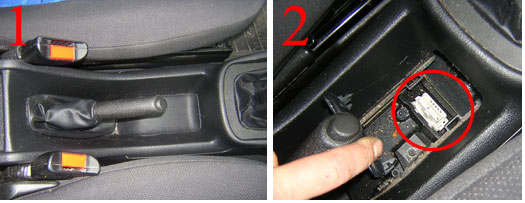

Местоположение разъема в машине
