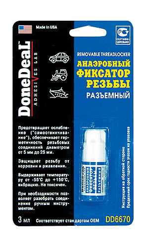

Огрызок высверлил, синей хрени на самом деле не было. На паразитном и на шпильке коленвала, на натяжителе ремня гены есть. Кстати продается такая штука иль нет - никто не в курсе???
Старый 14.01.2014, 18:25   #15
Вес репутации: 8083
...Кстати продается такая штука иль нет - никто не в курсе???
Да как грязи в любом авто магазе
