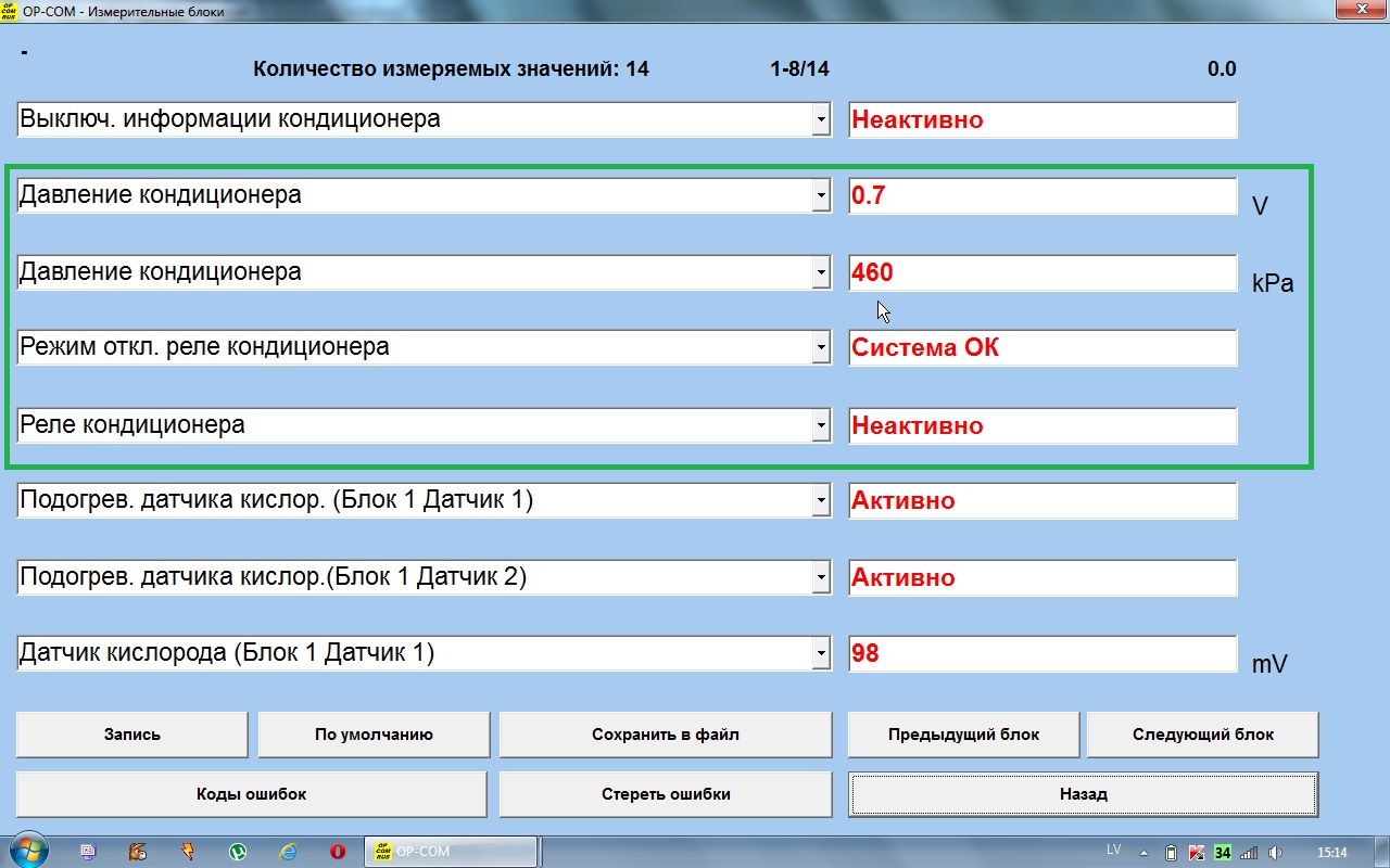

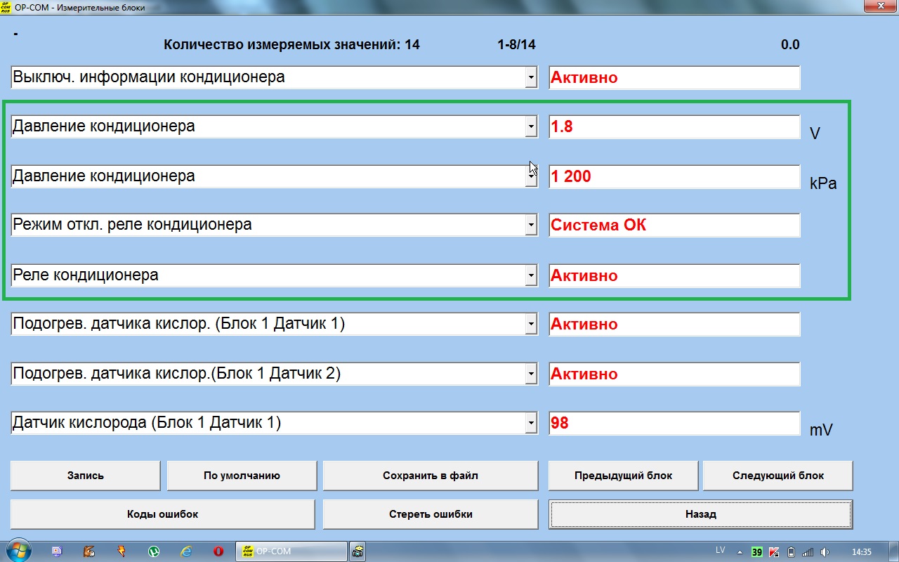

Сообщение от Игорь 946 Посмотреть сообщение
...Не подскажите, с чего начинать? Что делать?
Или в салон на проверку или самому, купив OP-COM и проверив давление, но салонный фильтр само-собой. Иногда в сервисах меряют температуру градусником из сопел воздуховода 5-10 градусов
ID:	684   Нажмите на изображение для увеличения
