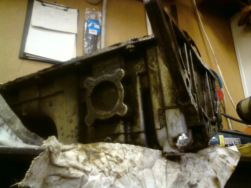

вот блин такая фиговина вышла(((
срезало как ножом...

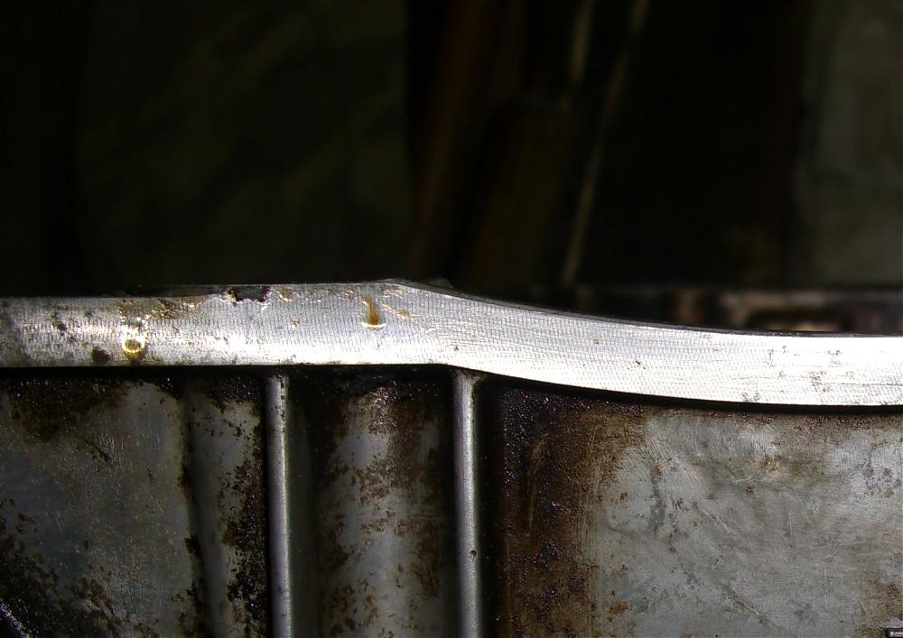

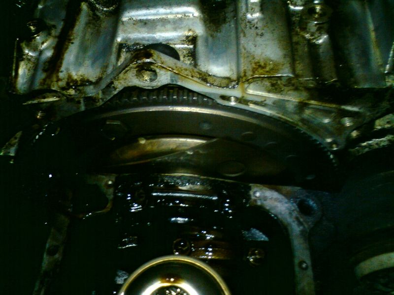

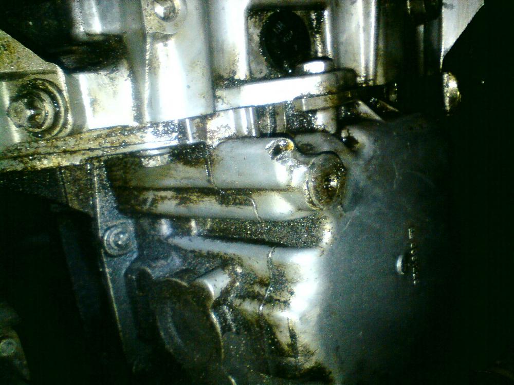

оперативная работа...
и все таки не пойму я что с этим поддоном было не так(((
Да, сторона прилегающая к АКПП - вогнутая..,
но и на двигжке тоже есть такая выпуклость...хвз..((

Старый 01.11.2010, 10:21   #16
Volf03
Регистрация: 27.12.2009
Адрес: г.Владимир
Сообщений: 200
Вес репутации: 2241
Да судя по фоткам, с поддоном ничего серьезного, на вид он в норме, а как определили что он не родной? Я думаю неродной вообще бы не подошел. По моему это развод, вижу уже заварил срезанную часть, я думаю не оловом? , ставь его на место. Скорее всего после удара его немного сдвинуло и повредило "прокладку". В качестве прокладки рекомендую герметик - Dirko (хорошо формирует прокладку и держит люкс).

[QUOTE=Volf03;5461] а как определили что он не родной? [/QUOTE]
Дело в том что, до пробоя, я раз в неделю доливал масло в двиг.
т.к. масло выкидывало со стороны крепления к акпп !!!
Посему и защиту не ставил,(см. начало темы))
Моторист пришел к этому выводу снимая пять раз поддон пол года назад((
Его версия - углубление больше положенного !!!
Смотрите на перв.фото - там на выпуклости хорошо виден герметик!!!
Все это было до удара, да и удар был ничтожный, просто меткий)))

Ну блин слепой, нифика на фотке невижу изъянов.

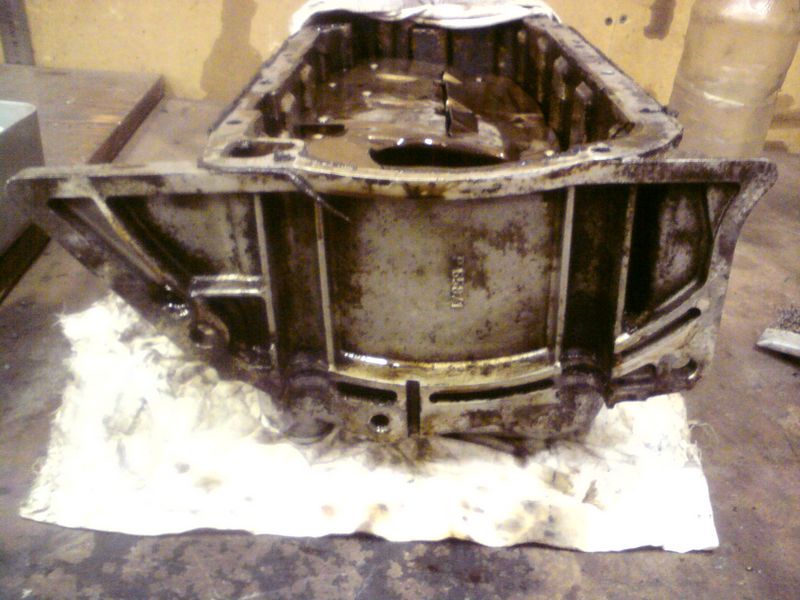

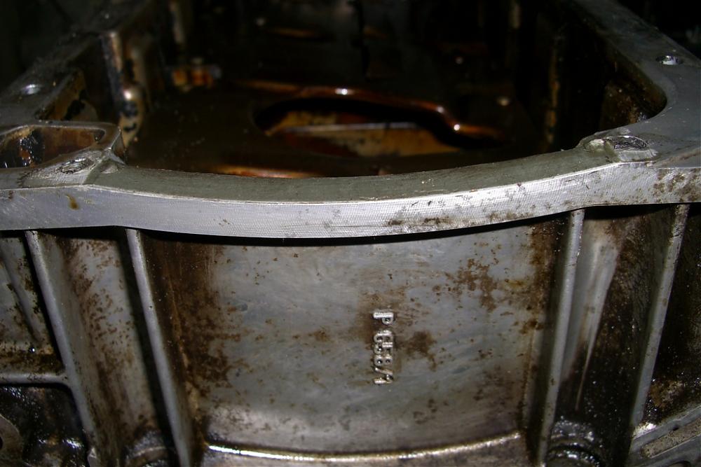

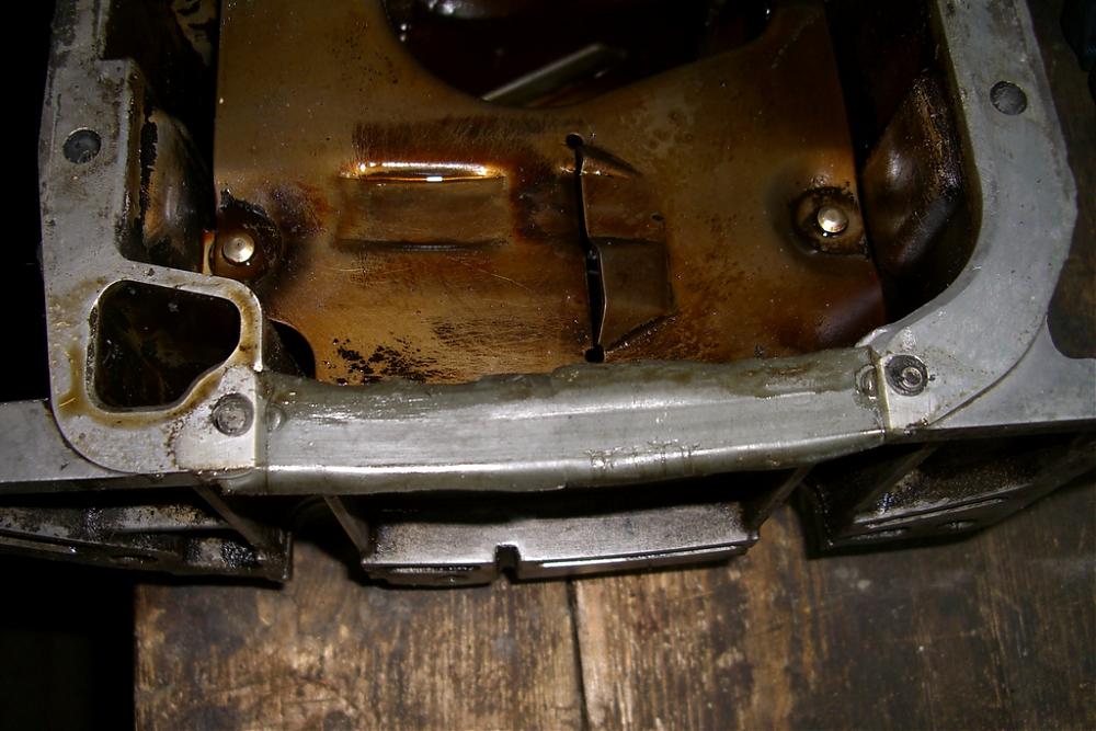

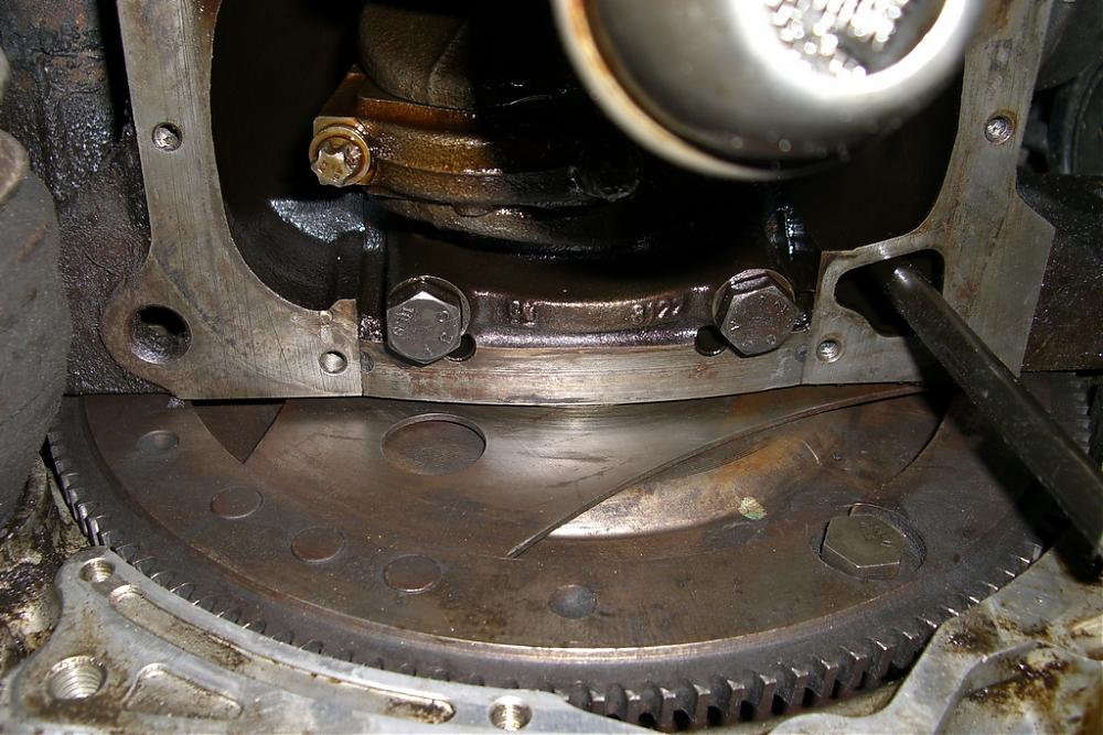

Показываю)))
положил автопластилин на изгибчег и притянул поддончег
И вот Вам ответ на вопрос)))
Сцыкало масло именно отсюда, как это произошло - тайна..
Размер зазора - на глаз 0.6/0.7мм
Как то так ...
вопрос о прокладке - ОСТАЕТСА ОТКРЫТЫМ!!!

Сообщений: 200
Вес репутации: 2241
Судя по фоткам, та часть, что притянута болтами 1, 2, до вас была кем то снята , наверна для замены чего-либо, а потом воткнута на место, но затянули с ненадлежащим усилием, вот она и просадка на 0,6-0,7 мм. Я двигун не разбирал, точно сказать не могу, но судя по сему это так. Потераризируй мотористов. И совет, на счет прокладки, меди, и т.п., - если это не задумано производителем не пихай, последствия будут необратимы и не в лучшую сторону.
Да и болты вызывают недоверие, у нас в основном все на звездочках.
