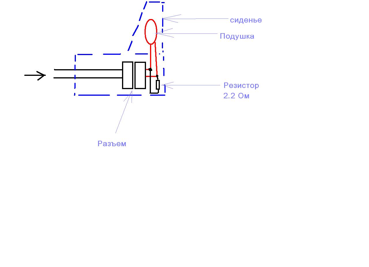

при боковом ударе сработала подушка безопасности в пассажирском сидении. куда впаивать резистор в каком месте находиться эта хрень
matd вне форума   Ответить с цитированием
Старый 13.04.2016, 10:55   #18

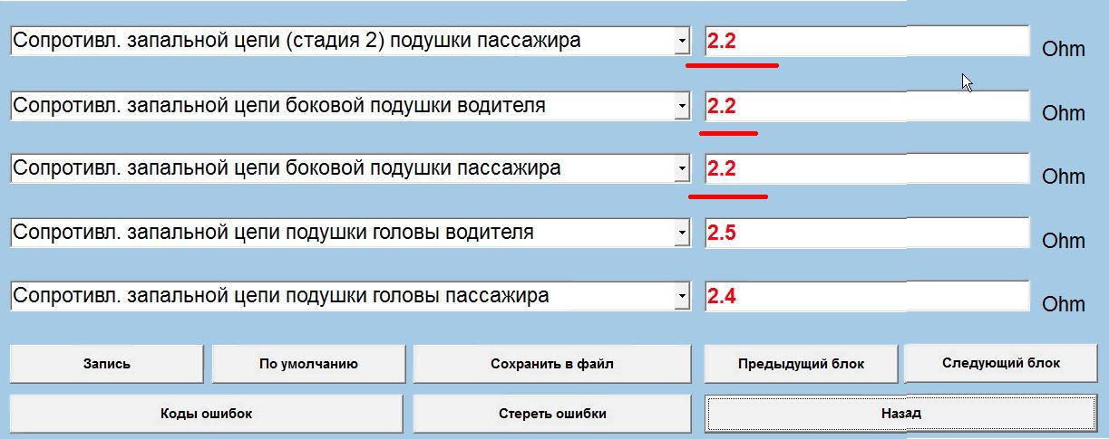

Сообщение от matd Посмотреть сообщение
...сработала подушка безопасности в пассажирском сидении. куда впаивать резистор в каком месте находиться эта хрень
Под сиденьем проводка с разъемами. Резистор запаивай где удобней, главное параллельно в цепь подушки. И сопротивление не 2.7 Ома, как тут пишут, а 2.2 Ома, у самой подушки именно такое сопротивление, не считая окисления контактов.
P.S. запаяв резистор ошибка всеравно будет гореть, надо сбрасывать ее прибором
