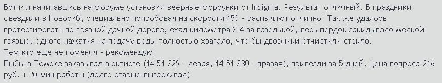

Известно,что у Зафиры две форсунки омывателя с двойной струей,но струйки какие-то тонкие,бьют точкой и не очень хорошо омывают.А до Зафиры у меня была Пежо-307,так там форсунка распыляет"веером" сразу чуть не на всё стекло и стекло очищается за один взмах дворников.Так я купил и поставил форсунку от Пежо,сейчас стекло очищается моментально,т.к вода присутствует сразу по всей длине щетки.Советую.
Старый 06.09.2014, 14:36   #15
...купил и поставил форсунку от Пежо,сейчас стекло очищается моментально...
Опель должен быть Опелем! . Народ от Insignia ставит, хорошо подходят и номерок есть

С самого начала от инсигнии поставил,лучше штатных,цена в районе 200р. была.

хм.стоит копейки а функционал радует. Надо себе от инсигнии приобрести
Timosh вне форума   Ответить с цитированием
Старый 30.11.2014, 19:38   #18
Вес репутации: 4569
Не пожалеешь....
