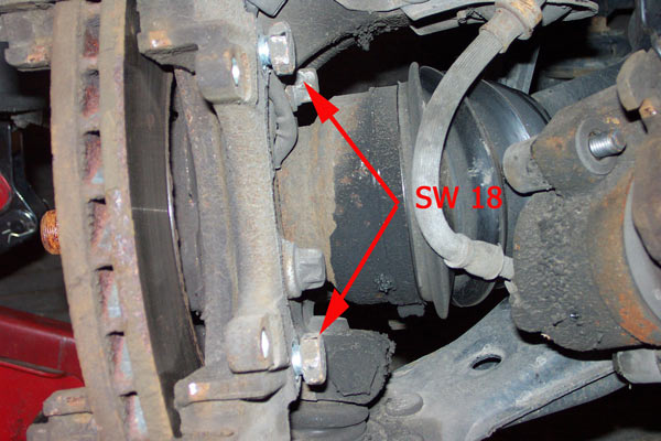

Я знаю что супорта откручиваются головой на 18. мне надо поменять КОЛОДКИ. для этого надо открутить хитрый болт В супорте.

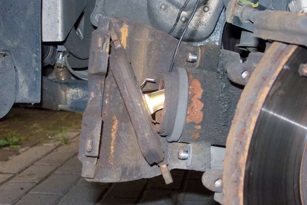

Откручиваешь два болта на 18, отводишь суппорт в сторону (сколько позволяет тормозной шланг), снимаешь скобу-пружину (запоминаешь как стояла), вытряхиваешь старые колодки, вдавливаешь цилиндры, меняешь колодки на новые, смазываешь направляющие болты (для лучшего движения двух частей суппорта), Ставишь скобки, смазываешь болты синим фиксатором резьбы и закручиваешь. Никаких хитрых болтов.
P.S.перед продцедурой желательно отсосать чуть тормозухи из бачка, чтоб не поплыло через верх.

Понял, спасибо за фото. А каким ключом отворачиваются направляющие ? (на первом фото они видны справа от стрелок)
Направляющие у себя не откручивал, точно не скажу какой ключ, просто стянул часть суппорта, смазал и поставил по втулкам обратно.
На фото, звездочки чуть правее от стрелок-это не направляющие. Направляющие - на фото, на снятой части, чуть правее цифры 18.
P.S. тема про задние, а меняем передние...

да, именно они
Загляни во внутрь направляющей там шестигранник или звёздочка внутри.Хотя зачем снимать? Добавь в резиновый наконечник смазки и всё.Пробочку вытяни и посмотри там какой ключ.
