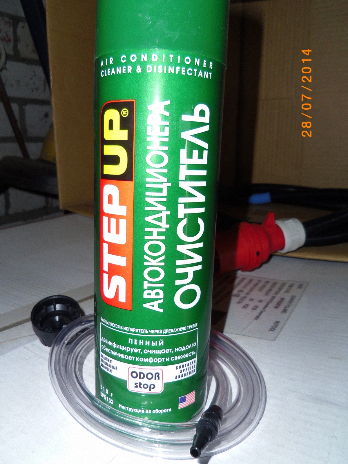

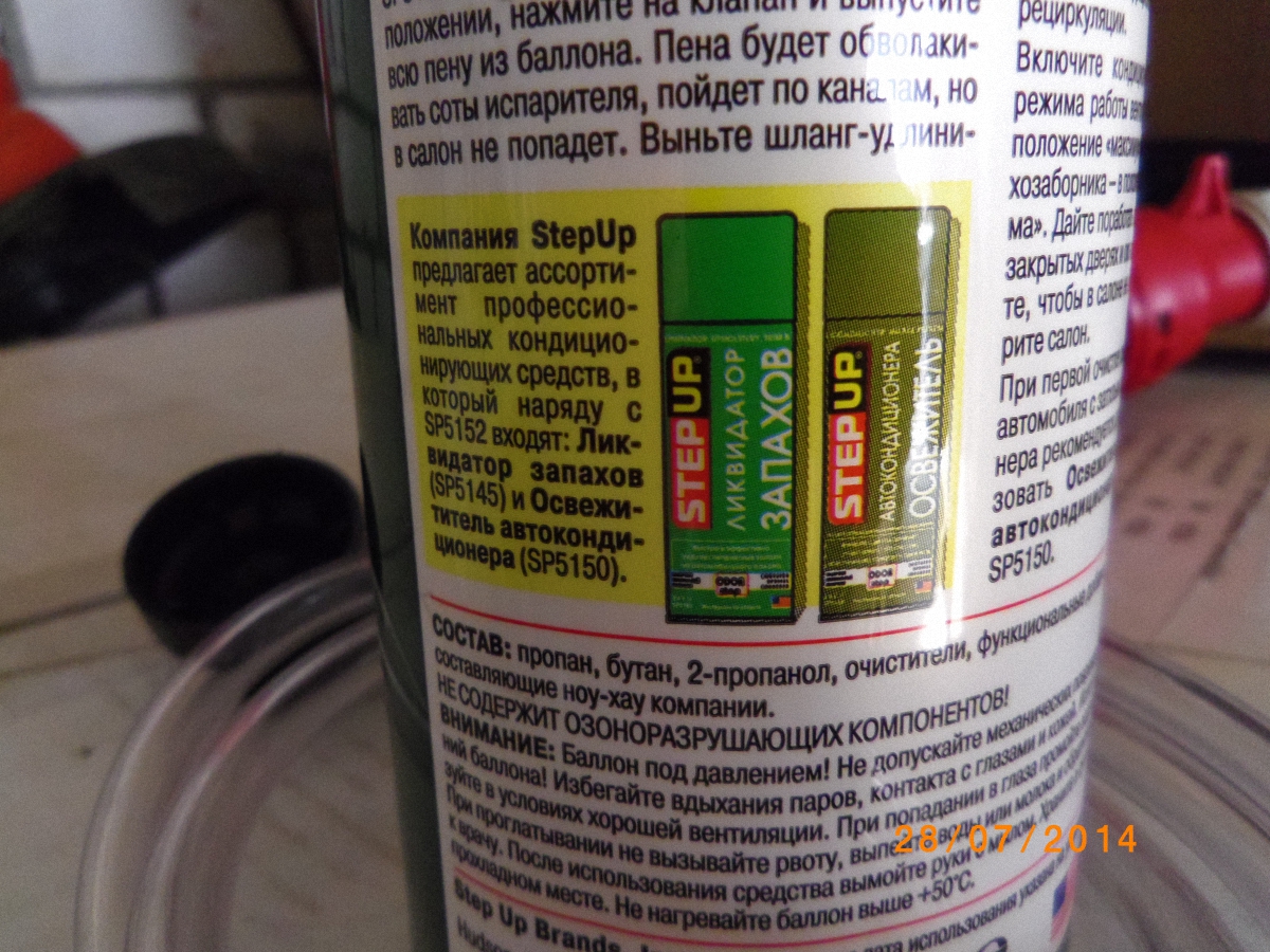

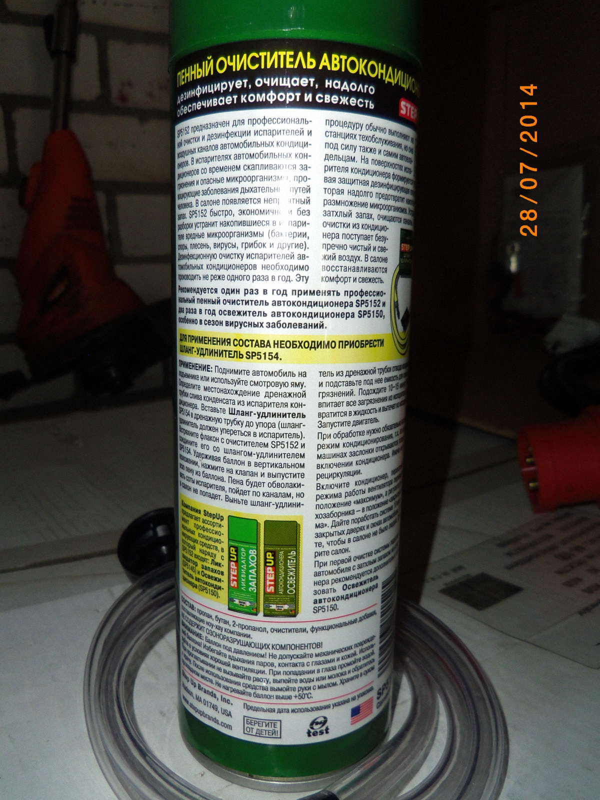

Я каждый раз при смене салонного фильтра через это дренажное отверстие дезинфицирую воздушные полости кондишки такой штукой (на фото). Теперь летом свежий альпийский воздух в салоне, а не запах тухлой половой тряпки и дренаж плесенью и грибами не зарастает
Название: Dezinfekcija kondiwki 1.jpg
ID:	1239   Нажмите на изображение для увеличения
Название: Dezinfekcija kondiwki 2.jpg
ID:	1240   Нажмите на изображение для увеличения
Название: Dezinfekcija kondiwki 3.jpg
